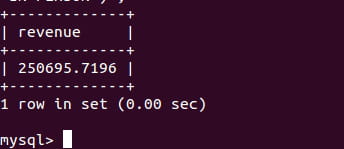

Voila l’exécution du requête d'origine :
Et voila le résultat donné pour ma réécriture :
create table  Project_final_Q19 As  select sum(l_extendedprice* (1 - l_discount)) as revenue from Join1_p_l_Q19  union select sum(l_extendedprice* (1 - l_discount)) as revenue from  Join2_p_l_Q19 union select sum(l_extendedprice* (1 - l_discount)) as revenue from  Join3_p_l_Q19 ;
