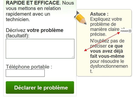

      Bonjour ;
      Pourtant le lien ici fonctionne bien chez moi ? >> Voir celui-ci
      Pour avoir accès au téléchargement il faut cliquer sur Fermer +
      Voir image écran ci-dessous
