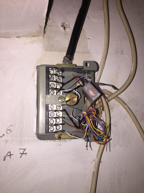

Bonjour à tous,
J'ai emménagé dans un appartement dans une maison qui a été séparé en 4 logements. 2 au RDC, et 2 à l'étage. J'ai reçu ma freebox (la crystal). La petite chenille tourne lentement, ce qui veut dire qu'il y a, si je ne m'abuse, un problème de câblage quelque part.
J'ai donc regardé si le fil blanc et gris de la prise en T étaient bien reliés, étant donné que l'appartement à été rénové et les prises changées depuis le dernier locataire je préférais m'assurer du branchement. Tout est ok de ce coté la.
Puis, en jetant un coup d'oeil à mon compteur électrique dans le local électrique, j'ai remarqué un boitier qui semble séparer le câble FT pour les différents appartements du logement.
Voici à quoi ça ressemble :
Si l'on regarde de plus prêt, il y a 3 connexions faite, mais la 4ème, en bas de la photo il y a un fil blanc et gris non reliés. Ces deux fils proviennent bien du même câble et je pense très fortement que c'est le câble qui est relié à mon appartement étant donné que le câble passe dans le mur qui donne vers chez moi, tandis que les 3 autres câble vont tout autre part.
Ma question est donc, savez vous sur quels plots doivent être connectés ces fameux fil blanc et gris?
Merci beaucoup !
Merci beaucoup !
tu n'as pas le droit normalement de toucher à ce boitier (tête de palier).
C'est au technicien du FAI sur les indications fournies par Orange de te raccorder sur la bonne position.
Seulement Orange connaît cette position (dossier de ligne).
Après,
il ya 4 positions libres (normalement 7 paires sont raccordées): les 3 premières et la septième.
et ... Voili Voilou Voila !-
Yes c'est ce que j'ai cru comprendre, mais vu que je suis chez Free, Orange fait la sourde oreille en disant qu'il faut un abonnement chez eux pour qu'ils interviennent, ils sont malin chez Orange... Alors bon, il faut bien mettre les mains dans le cambouis malheureusement.
Merci pour ta réponse en tout cas :)))
commence par mettre ensemble tous les bouts (6 couleurs) non dénudés sur le câble d’arrivée correspondant
puis aligne tous les parties connectées et note les couleurs sur chaque plot
redresse et sépare bien les fils dénudés non connectés
pour qu'on y voit plus clair
à première vue , le gris est sur la colonne de gauche (partie surélevée) et le blanc sur la colonne de droite
