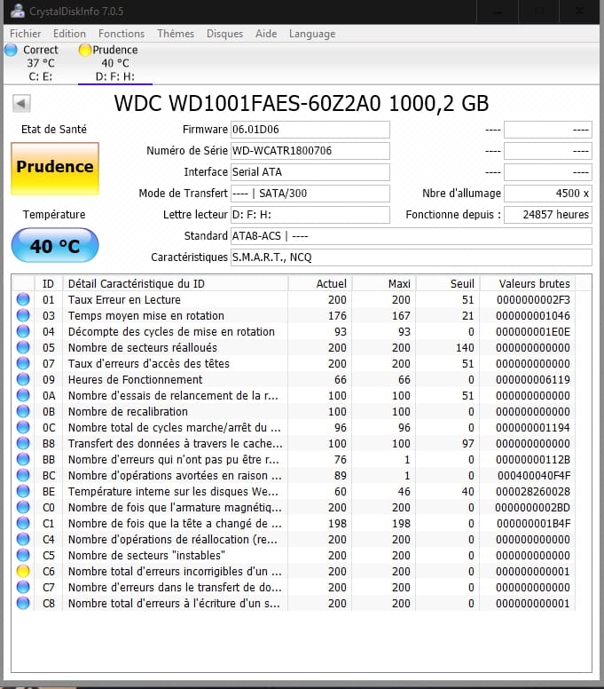

      1. ok, passe un coupe de Crystal DiskInfo Portable là dessus pour voir le résultat !
        1. J'aimerai bien mais le pc ne s'allume pas comme je vous ai dit ^^'
      2. donc, je reviens sur la première question :
        est ce que tu peux le brancher en externe ou interne dans un autre pc pour vérifier son été avec Crystal DiskInfo Portable ?
        1. Je vais faire ça de suite désolé j'ai mal saisi ><
      3. le seuil des erreurs non corrigibles est dépassé !
        tes Bsod correspondent surement à l'état du disque dur !
        pour la réparation, c'est mort !
        tu peux l'utiliser comme DD externe, mais je ne te conseille pas de mettre des données importantes là dessus !
