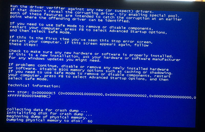

Petit problème technique cette aprem en plein milieu d'un calcul sous After Effects, mon écran a affiché un très joli écran bleu :
Panique à bord ! J'ai éteint l'ordi, débranché le réseau, de peur d'un virus... Puis aucun souci au redémarrage ! L'antivirus (Kaspersky) n'a rien détecté sur mon disque système... J'ai eu ce message au redémarrage :

Plusieurs heures se sont écoulés et je n'ai rencontré aucun problème. Mais j'aimerais comprendre et anticiper, dès fois que ça se reproduise... Si quelqu'un a une idée !?
Peut-être quelques pistes :
. J'ai changé ma carte graphique il y a une semaine, mais pas de souci a priori.
. Mon disque système est un SSD, il tourne depuis 2012. Déjà en fin de vie ? Comment vérifier ?
. J'ai baissé à 300 rpm la vitesse minimale des ventilos du CPU et du châssis pour éviter un "CPU Fan Error" au démarrage...
Merci pour votre aide précieuse...

      J'ai récupéré le contenu du Minidump et ça ressemble à un problème de drivers :
      On Thu 03/11/2016 16:30:55 your computer crashed
      crash dump file: C:\Windows\Minidump\110316-23150-01.dmp
      This was probably caused by the following module: ntoskrnl.exe (nt+0x75BC0)
      Bugcheck code: 0xC5 (0x100000000, 0x2, 0x0, 0xFFFFF800039AB9BC)
      Error: DRIVER_CORRUPTED_EXPOOL
      file path: C:\Windows\system32\ntoskrnl.exe
      product: Microsoft® Windows® Operating System
      company: Microsoft Corporation
      description: NT Kernel & System
      Bug check description: This indicates that the system attempted to access invalid memory at a process IRQL that was too high.
      This appears to be a typical software driver bug and is not likely to be caused by a hardware problem. This might be a case of memory corruption. More often memory corruption happens because of software errors in buggy drivers, not because of faulty RAM modules.
      The crash took place in the Windows kernel. Possibly this problem is caused by another driver that cannot be identified at this time.
      Je vais mettre à jour les drivers via Driver Booster. Et j'ai pas bien compris l'histoire du "terminal en mode administrateur"... :-)
