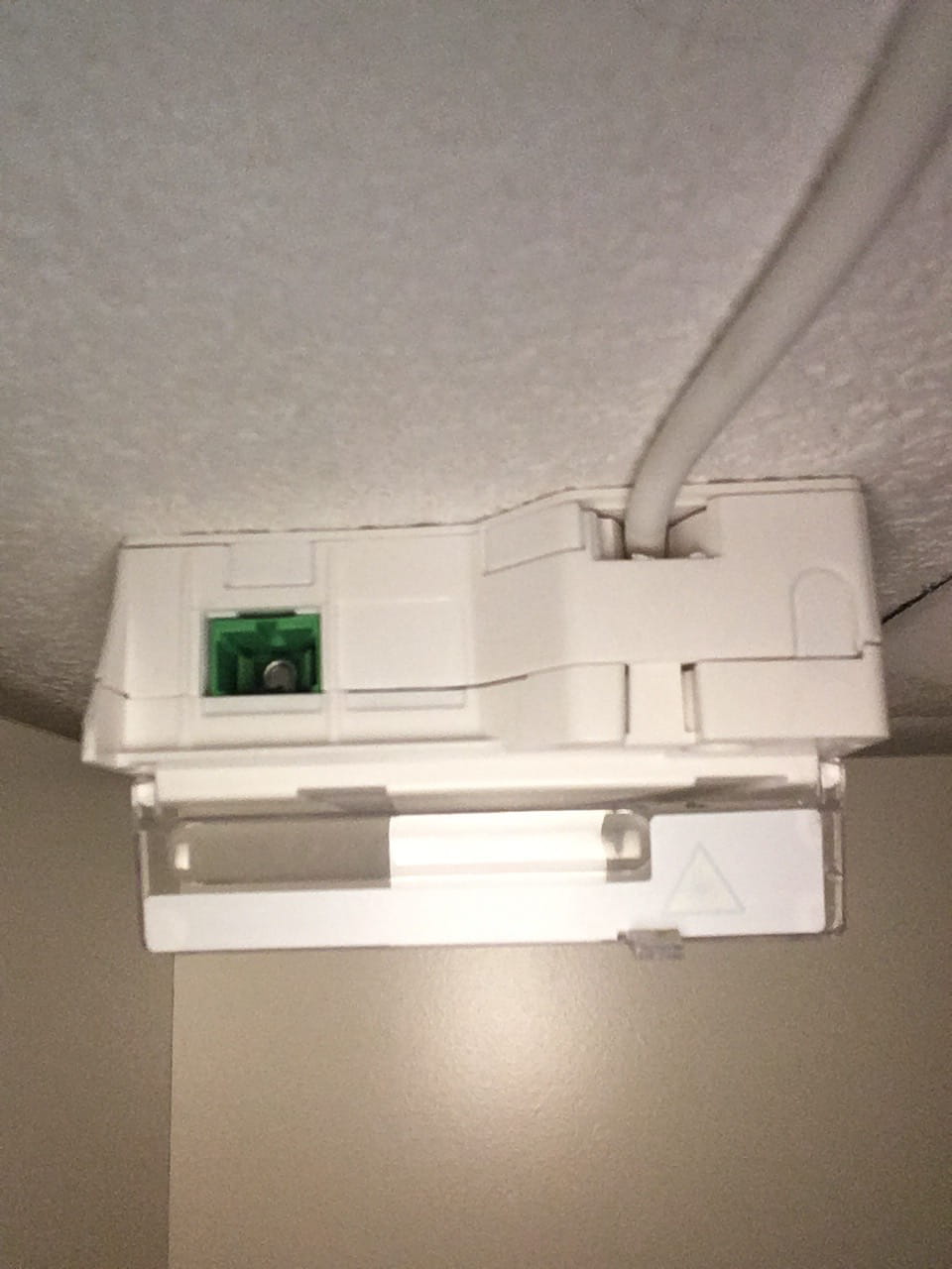

    Voici la prise de la fibre :
    le dessous :
    https://img-19.ccm2.net/Y1TLbwvnJ9vmMY3NmD7FQGOlO2c=/46ca6b256d35443a86e35f558d762095/ccm-ugc/IMG_7817.jpg
    Le cable de cette prise court le long des plinthes pour rejoindre l'arrière de la prise T murale de la même pièce :
    l'intérieur :
    Sur la dernière photo, on remarque bien que la prise T est reliée à rien du tout.
    Sur le cable de la fibre, c'est moi qui ai découpé la gaine, je pensais pouvoir retrancher les deux fils blanc et gris dessus, mais j'ai abandonné :)
    Voila... Alors qu'en dis tu ?

      c'est bien de la fibre, mais je virerais le gars qui l'a posée pour le coude serré à 90° au dessus de la plinthe sur la seconde photo, c'est rigoureusement interdit de faire ça avec un câble fibre, le meilleur moyen de la casser.
      Après, où va le câble qui arrive sur le conjoncteur en T que tu tiens dans tes doigts à la dernière photo ?
