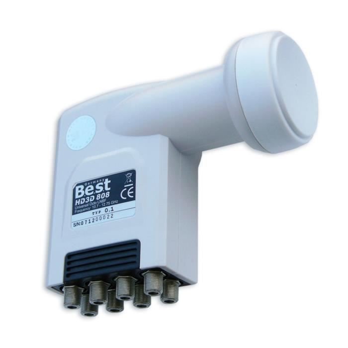

Et pour plus tête octo ( huit sorties) :
https://www.cdiscount.com/pdt2/2/8/7/1/700x700/auc0609613547287/rw/lnb-octo-best-germany-hd-3d-0-1db-tete-8-sorties.jpg
En tv sat il faut autant de sorties (2, 4 ou 8) de tête, et câbles, que de récepteurs, voir détails dans le forum satellite:
