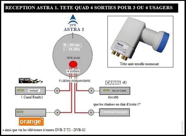

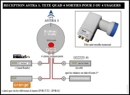

    Hou là...voyons voir pour un peu d’éclaircissements : tu dis avoir au tableau un répartiteur 8D (ok)
    mais ca c'est normal pour répartir la TNT (par rateau)...
    Mais à la fin de ton message tu dis : " je n'arrive pas à avoir une sortie satellite sue ma sortie 3 ?"
    ce qui voudrait dire que tu recois les chaines par satellite (quel système ? TNTSat, ou Fransat ?)
    parce qu'en satellite on ne met JAMAIS de répartiteur...
    En fonction de ta réponse, on verra pour le répartiteur...
      Je n'ai pas de râteau, mais simplement une parabole installée par une personne de chez CANAL+.
      J'ai 3 câbles de passer par contre il n'y a que 2 sorties du répartiteur qui fonctionnent.
