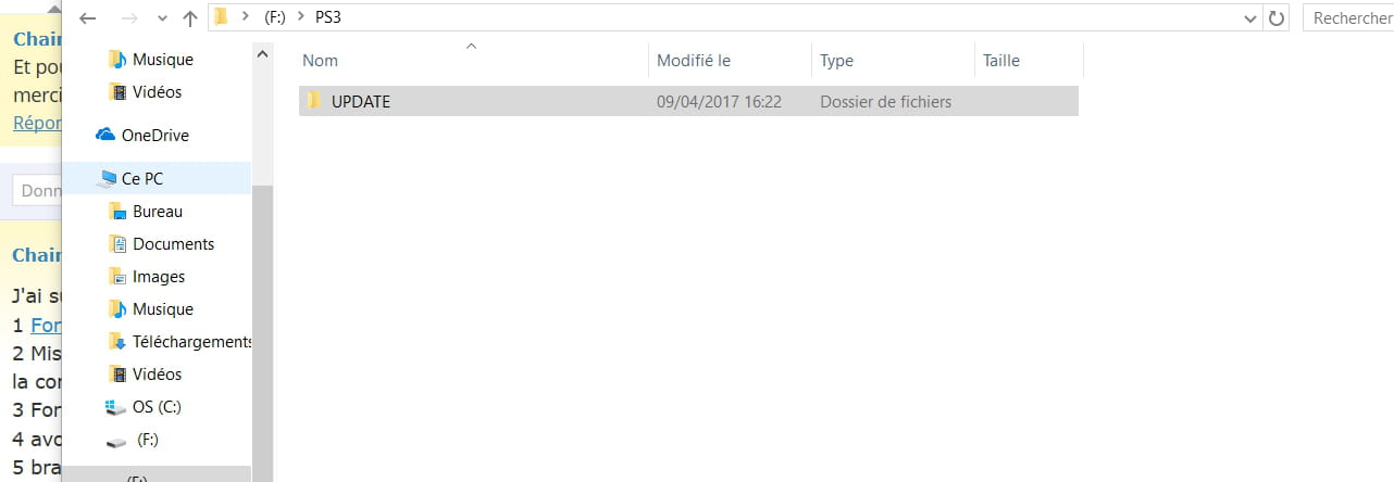

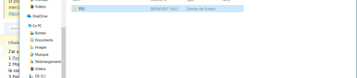

  1. J'ai suivi c'est étapes:
    1 Formater le nouveau disque dur en format par default
    2 Mis le disque dur dans la console, en ayant pris soin de retirer le jeux de la console.
    3 Formater ma clé usb en FAT32.
    4 avoir créer les dossiers: PS3/UPDATE/PS3UPDATE.PUP.
    5 branché la clé usb a ma console.
    6 Et maintenant que j'ai fais tous ça ? je fais comment le reste? merci
    1. Bon je viens de faire comme il y avais marqué...
      Mais la console ne trouve aucune sauvegarde. j'ai bien formaté ma clé usb en fat32
