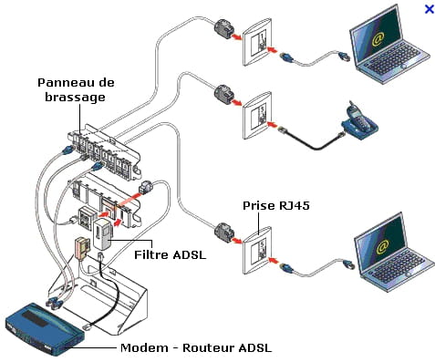

    1. Salut,
      tout à fait,
      en d'autres termes:
      tu dois installer ta bbox au coffret de communication, adsl sur la prise modem du filtre maitre et les ports ethernet vers les prises murales au panneau de brassage.
      et ... Voili  Voilou  Voila !
      1. Dans les pièces c'est pour les ordinateurs, la BoxTV et les téléviseurs connectés.

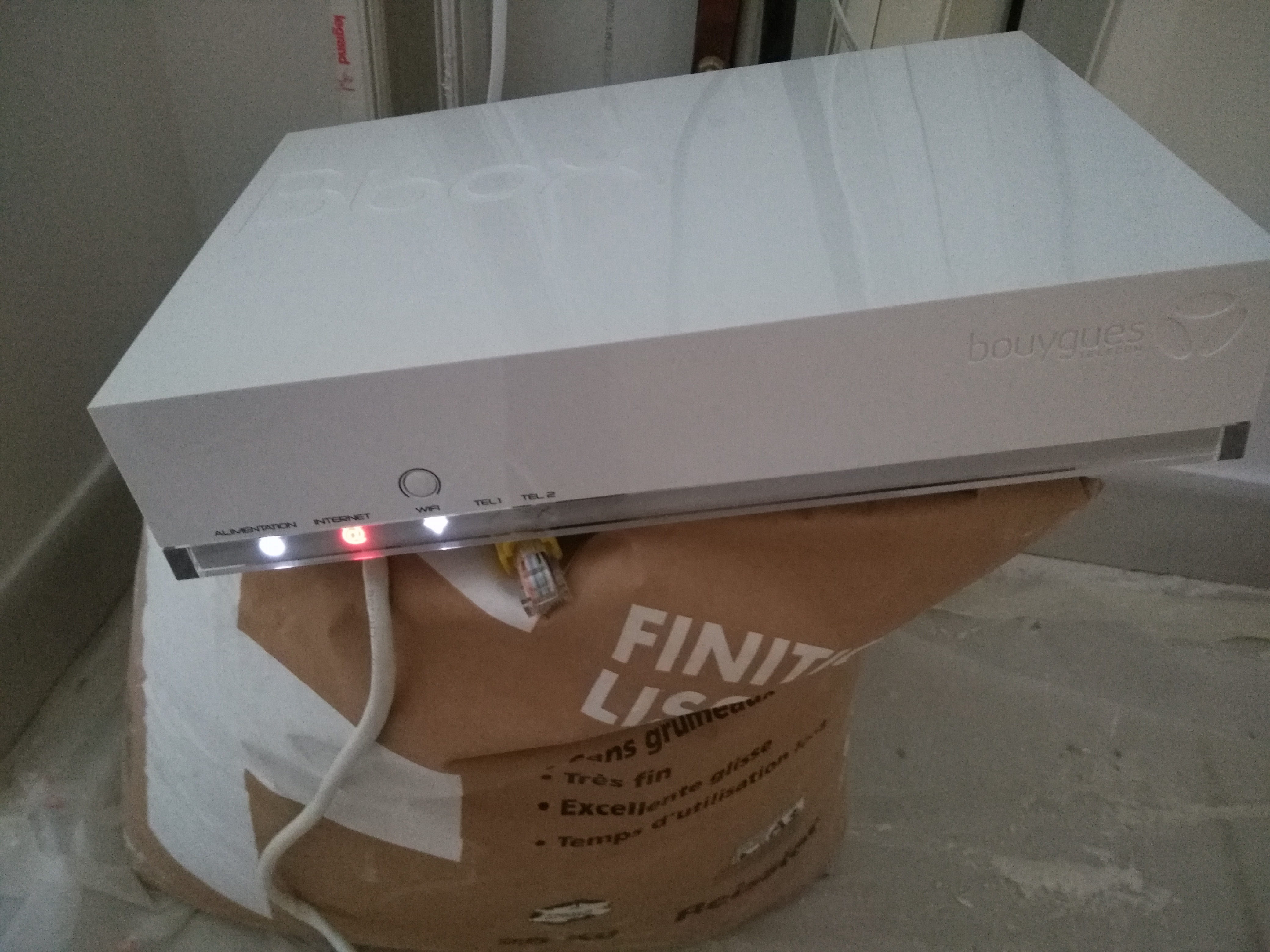

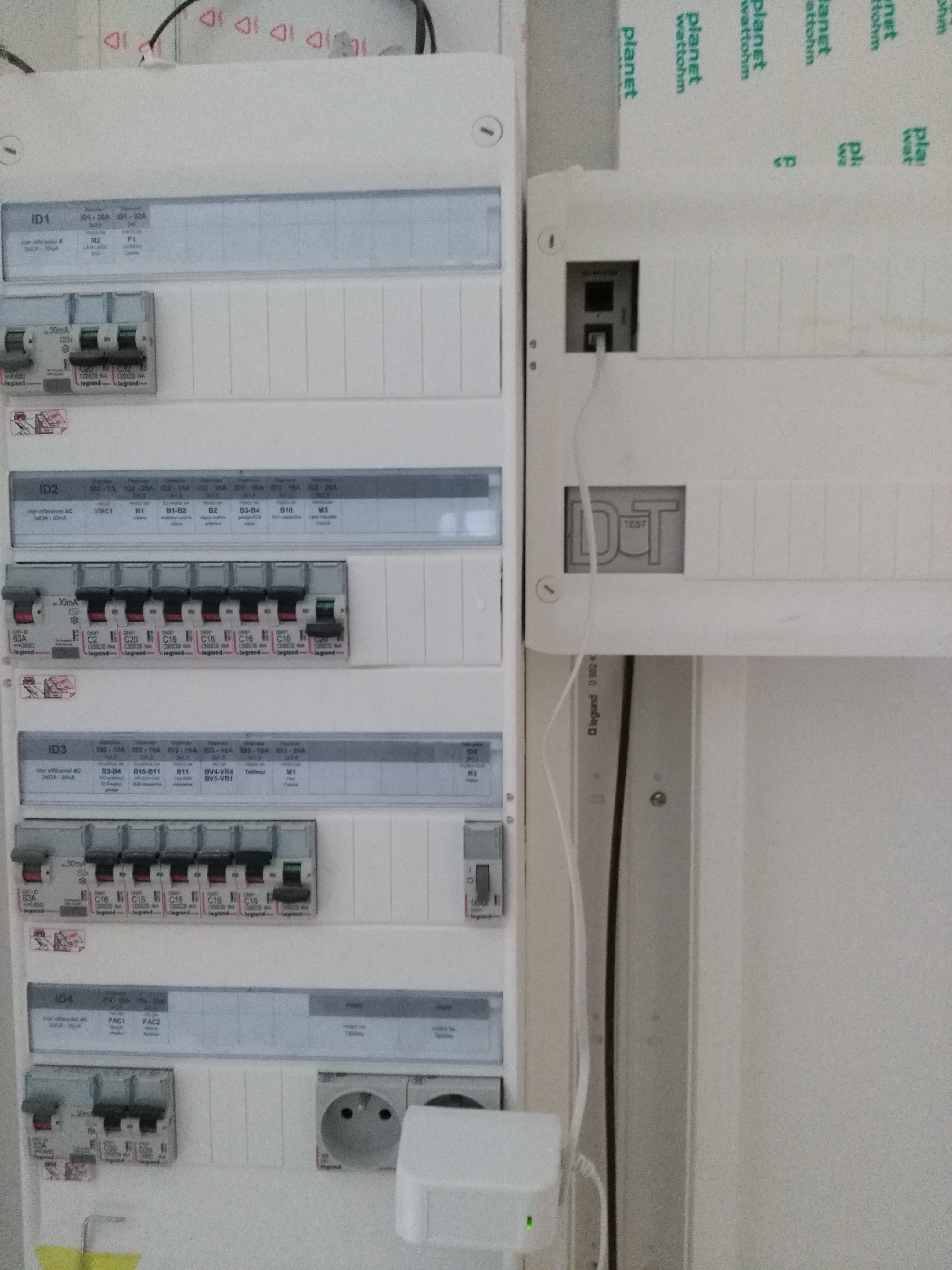

    2. Bonjour à tous et merci pour vos réponse.
      Je pense avoir fait ce que vous dites ; mais je n'ai toujours pas de signal. Je vous mets la photo que vous puissiez voir le branchement.
      Est ce que je me suis encore trompée quelque part ? Merci encore !
      1. OK,
        Et tu l'as essayée sur la prise test du DTI en dessous.
        PS,
        si tu pouvais faire des photos de ton coffret avec le capot retiré ...
