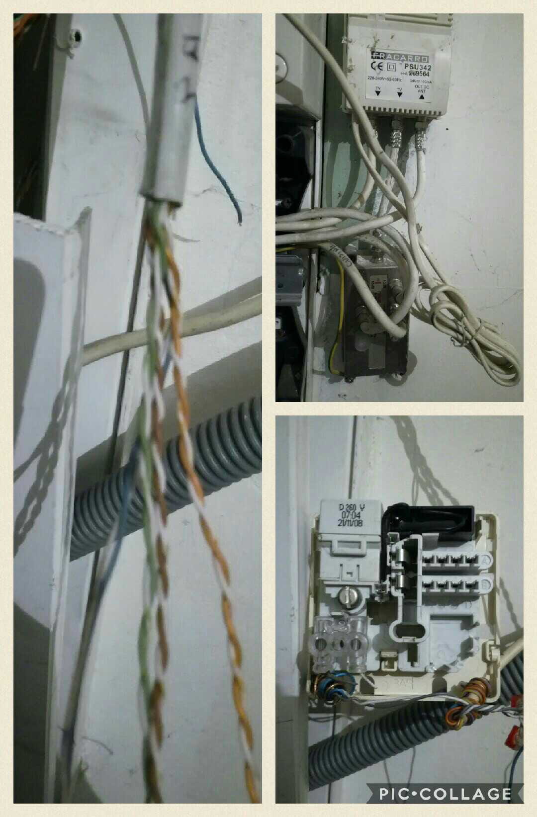

    En démontant un peut, j'ai trouvé la prise DTI cachée, et surtout une gaine avec une arrivée de fils (photo de gauche) branchée à rien, et il y a une gaine par pièce visiblement. Seule la gaine "Hall" est reliée à la prise DTI et dans ma maison, seule la prise T du hall fonctionne...
    On voit bien que les prises Ethernet (RJ45, je peux brancher un cable ethernet ou un RJ11 dessu) ont été rajouté après, elle ne sont pas bien droite et symétriques (travail de co....).
    Cela vous permet-il de plus m'aider ? :-/
    1. brupala Messages postés 111189 Date d'inscription   Statut Membre Dernière intervention   14 462
      La (les) photo est trop petite, je ne vois pas bien.
      un câble sort de ton DTI en bas à droite, mais il ne semble pas raccordé, ou alors, c'est l'arrivée ?
      la photo de gauche montre un câble cat5, mais on ne voit pas où il va :-(
      sur la photo en haut à droite, c'est un ampli TV, avec un répartiteur à 3 sorties derrière, sans intérêt à ce niveau.
      en bas à droite, il n'y a rien de connecté à la sortie du DTI :-(
      par contre à l'arrivée, il y a du monde, alors que ça ne devrait pas...

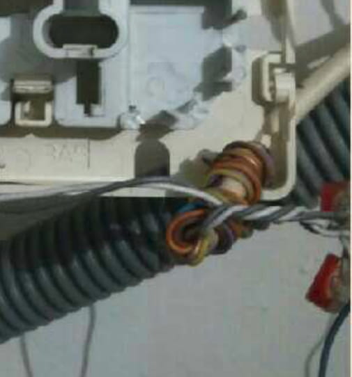

      on dirait que la paire gris blanc est renvoyée vers des scotchlock à droite du DTI et de là le câble PTT 298 ivoire repart :
      arrivée : ?
      scotchlock ?:
      En fait,
      j'ai l'impression que le DTI est déconnecté (blanc et gris coupés) et que la paire est renvoyée vers des scotchlock ... bidouille infâme.

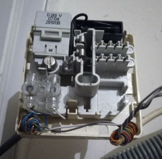

    Voici la photo en plus grand.
    - En bas à droite, ce qui arrive c'est la gaine qui est reliée à l'entrée (où se trouve seulement une prise T, qui est fonctionnelle (la seule de la maison parmi les prises T et rj45 visiblement !)

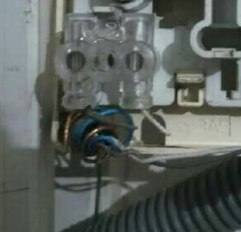

    - Le torsade noir/gris est relié à deux diodes rouges.
    - A gauche, le fil noir semble partir vers le sol/extérieur.
      blanc/gris tu veux dire ?
      le câble noir est l'arrivée téléphonique Orange, oui.
      ce que tu appelles des diodes, ça doit être des scotchlock
      Donc, la prise de l'entrée semble être connectée directement à l ligne sans passer par le DTI ni le reste du câblage.
      Il faudrait savoir pourquoi ce DTI est déconnecté, il est peut-etre HS et a été court-circuité.
      Dans ce cas là, il faut le remplacer, voir avec le proprio.
      Mais tu peux aussi relier une des autres prises RJ45 non reliées à ta ligne pour ton besoin.
      pour celà, faire sauter les deux scotchlock actuels et relie la paire blanc/bleu de la prise RJ45 que tu désires sur les gris/blanc de la ligne avec des scotchlock neufs.
      Tu as l'explication du montage dans le lien plus haut.
