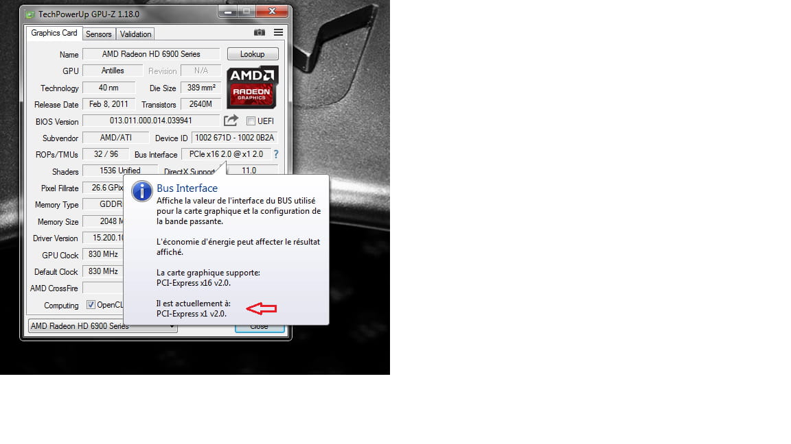

Bonjour, mon port pcie tourne *1.
Je sais pas si le problème vient de la carte graphique ou carte mère.
J'ai changé de port pcie rien ne change.
Installation des pilotes à jour.
Ma config:
I7 2600k, ati 6990, 8go ram, carte mère msi P67A-GD55.
win 7

    1. La carte est branché dessus.
      J'ai voulu test l'autre bleu toujours en x1

      2. j'ai déjà les derniers pilotes après le scan.
        Le problème ne viens toujours pas de la :(
      3. @jojofr37Testes une autre carte graphique sur ton PC.
        Si le problème persiste c'est que le port PCI Express est naze.
      4. @jojofr37D'où l'intérêt de tester une autre carte graphique.
