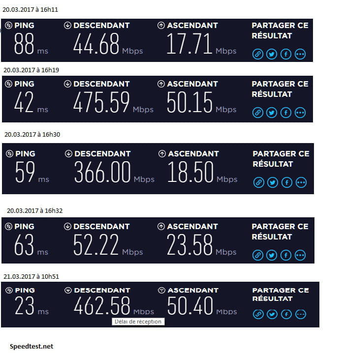

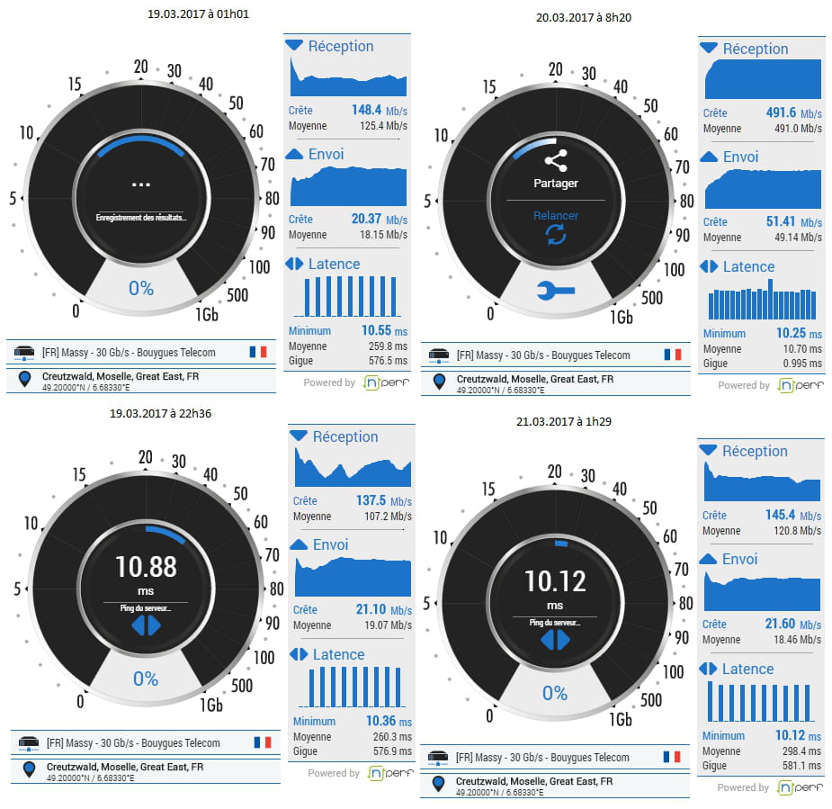

Seulement depuis environ une semaine c'est une réelle catastrophe. Environ toutes les heures, voir toutes les demi heures, de gros soucis de connexions apparaissent, pendant quelques instants nous avons des chutes de débits incroyables.
Nous nous sommes mêmes retrouvés à Mega en réception, alors qu'en temps normal on tourne à du 480 Mega.
Et selon les test de débits sur internet, le Ping serait totalement irrégulier, allant de 10ms à 500 toutes les secondes.
Alors évidemment j'ai de suite contacté ma régie, qui m'a envoyé un technicien. Il à tester la fibre et les soudures, a priori aucun problème. Il a également tester la connexion via un test de débit et tout allais bien. (au moment où il étais présent ...)
Bien sur une demi heure après c'étais reparti. Je lui ai montré tous les test de débit que j'avais effectué, il m'a en effet dis que ce n'étais pas normal, mais malheureusement sans plus.
Alors n'ayant pas réellement d’explication ni aucune amélioration en vue, je me demandais si vous aviez peut être une idée d'où pourrai venir ce soucis ?
Je joint à ce long message, quelques test de débit effectués pour que vous voyez la différence ...

Perso, je trouve que tu as une connexion performante au regard du débit, mais peu au niveau ping.
Par contre, elle est effectivement assez instable, c'est pour ça que je t'ai demandé si tu mesurais en ethernet.
Il est fort possible que le réseau du fournisseur local (je leur tire mon chapeau, ils font sans doute de leur mieux et ils ont du mérite de faire ça quand les grands fournisseurs sont absents) ne supporte pas bien pour l'instant la montée en charge, c'est à voir avec eux.

C'est ce qu'il me semblait aussi, le ping est assez faible et fait des montées un peu bizarre.

Essaie plutôt de voir avec ta régie pour améliorer cette instabilité, il y a peut-etre des pertes de paquets sur la connexion ou sur la box.
Tu pourrais tester avec WinMTR sur 8.8.8.8 pour voir si tu as des pertes.
