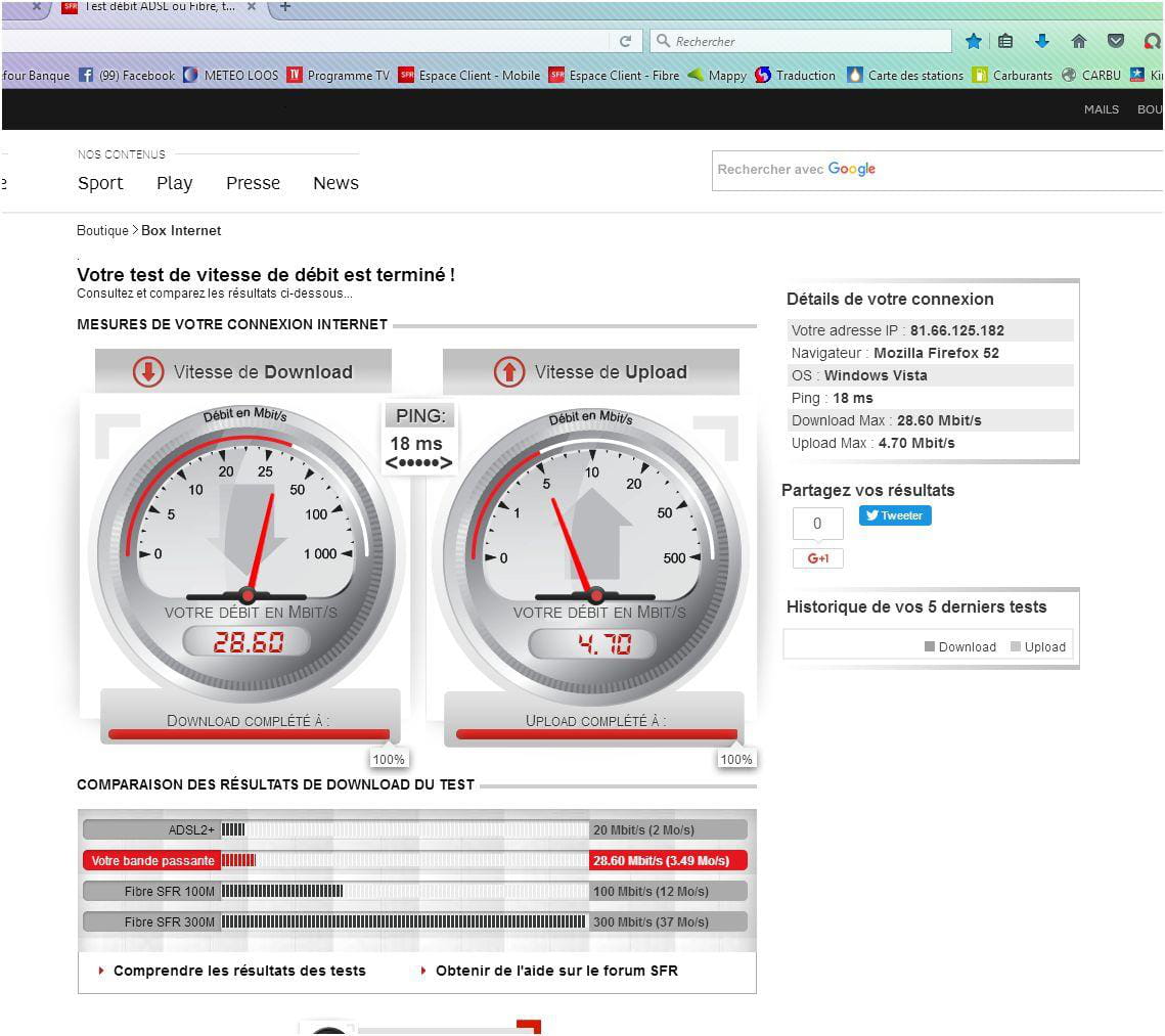

Que pensez vous du teste fibre ! comment améliorer !
j'ai la fibre depuis 1 an, mais j'ai souvent des perturbations, des moments où c'est long à avoir la page demander sur internet. parfois je regarde la TV sur une tablette, qui est la seul allumer à ce moment là, pas d'ordi pas de TV autre que la tablette et il arrive à bloquer les images ou me dire que le débit est insufisant.
je n'y comprends plus rien, l'ADSL sa avait bien marché au début, puis j'ai fini par ne plus avoir ni TV, ni téléphone fixe, ni internet donc... j'ai changer pour la fibre, mais je commence à desespérer là aussi, plus j'avance dans le temps et moins sa marche.
quelle est la solution, avez vous un conseil, un truc quelques choses qui pourrait m'aider à résoudre ce problème, est ce que la prise CPL, ou je ne sais quoi. j'ai vu aussi cela est ce sa pourrait fonctionner :

tu parles de fibre, c'est de la vraie (ftth) ou plutôt de la fausse (terminaison coaxiale sur un réseau partagé) ?
Tu es reliée comment à ta box ?
si tu es connectée en wifi,
Tu n'en tireras vraiment le maximum qu'en te reliant par câble ethernet direct (pas modems CPL)
et ... Voili Voilou Voila !-
voilà c'est justement ce que je me demandais, comment savoir si c'est de la vrai fibre optique et non pas du coaxiale (quelle est la diffèrence) ?
mon moderm est dans le salon sous ma tv, pour mon ordi qui est dans le séjour c'est en wifi, je n'ai pas d'autres solutions d'où ma question de la prise CPL serait il bien d'en avoir une ? ou autre solution !
pour le cable éternet, ce fameux cable jaune c'est trop loin.
je ne peux pas optimiser comme expliquer sur le document plus haut dans mon précedent message ?
je suis en appartement, donc le réseau est tirer du bas, grouper à chez moi.
pour l'ADSL c'est fini je ne capte plus rien. donc il ne me reste que la Fibre,
sur mon contrat il est stipulé : Abonnement box Fibre Power.
donc si ce n'est pas de la fibre, c'est du vol !

@Lisy59120La vraie fibre arrive chez toi sur un PTO (à droite sur la photo ci dessous ) la fausse sur une prise coaxiale genre TV ou plutôt satellite (à gauche sur la photo).
Le coaxial (fausse fibre) est partagé avec tes voisins, pas la vraie fibre.
La plus grosse différence est le débit upload bien plus grand en vraie fibre.

Auparavant, si tu veux rester en wifi, cherche d'autres canaux sur ta box comme expliqué dans le lien que tu as indiqué. -
donc c'est bien la prise de gauche que j'ai, mais avec 2 prises à vis et aucune en système TV, avant qu'il ne l'intalle j'avais exatement celle là. donc si je comprends bien je paie pour de le fibre et j'ai une coaxial !
bon je vais essayer le système des canaux, car je me vois mal avec un cable traversant les deux pièces avec des mur en béton+++ de plus que le 30 metres fait déjà presque 100€, avec même pas 200€ pour vivre, je vois pas comment je vais faire.

@Lisy59120ça ne coûte rien d'essayer de changer de canal.
