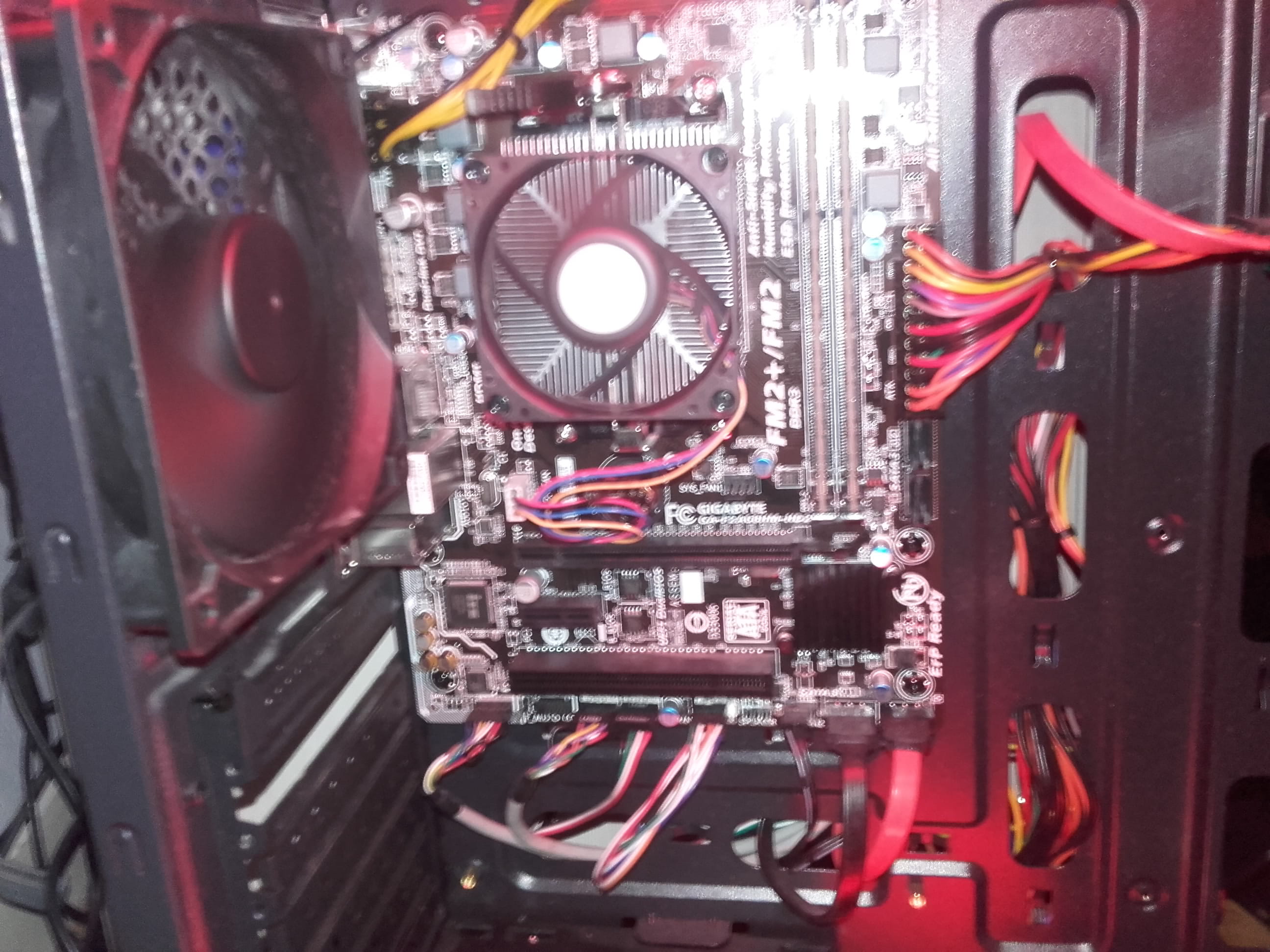

Bonjour j'ai un problème.Hier j'ai voula mettre ma carte graphique NVIDIA Geforce GTX 750 Ti sur mon pc. je l'ai donc branché sur la carte mère (jusque la aucun problème. Mais c'est au moment de brancher le câble PCIExpress que je me suis rendu compte qu'il manquait (quelque photo si cela peux vous aider a m'aider )

    Ok, apparemment il y a les prises qui vous intéressent.
    1er chose : arrêtez le PC ET DEBRANCHEZ LE CORDON D'alimentation secteur.
    Ensuite, vous allez "fouiller" dans les cordons qui ne sont pas utilisé pour trouver celui qui va sur votre carte graphique (prise 6 ou 8 broches)
    raccordez le cordon sur la carte graphique.

    1. pour 'fouiller' dans les cordons il faut que j'ouvre l'alimentation ou le panneau la ou il y a les câbles qui passent ?
  2. Contributeur
    regardez au bout des cordons qui sortent de l'alimentation il y a forcément les prises que vous cherchez...
      Si vous pouvez ouvrir les 2 côtés du PC faite le, les cables sont peut être "cachés" de l'autre côté et c'est pour cette raison que vous ne les voyez pas
        Vous avez trouvé les prises ?
          Tu parles du câble pour l'alimention de la Carte-graphique non ? Le câble de t'on alim. ?
          certaine vieille alim. n'en possède pas, si c'est le cas, il faudra sûrement changer d'alim.
            Quel est le modèle exact de votre alimentation ?
            Si votre alimentation n'a pas de cordon avec prises PCIExpress, c'est qu'elle est plutôt ancienne.
            A présent, il existe des adaptateurs MOLEX>PCIExpress,
            https://www.google.fr/search?q=adaptateur+molex+pci+express&source=lnms&tbm=isch&sa=X&ved=0ahUKEwioy-KrnOPSAhWEShQKHXRwCSEQ_AUIBygC&biw=1727&bih=817#spf=1
            mais si l'alimentation n'est pas assez puissante, cela risque de provoquer des instabilités du système.
            Dans votre cas, je vous conseille de remplacer votre alim par une + récente.
