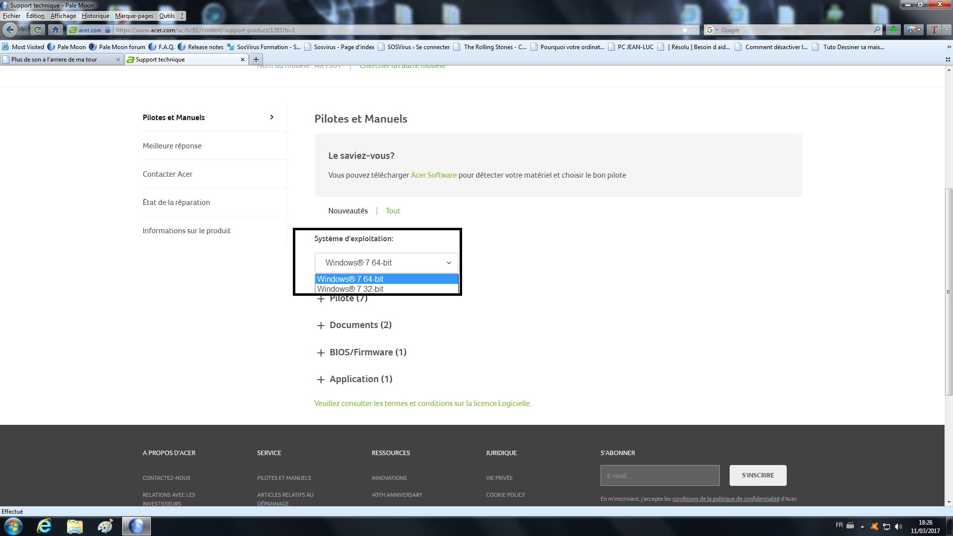

  5. billmaxime Messages postés 50537 Date d'inscription   Statut Contributeur Dernière intervention   6 153
    re
    ok, il n'y a pas de pilote pour W10 sur le site du constructeur de ton pc
    regarde dans le gestionnaire de périphériques si tu as des ? ou /!\ jaune
    regarde aussi si tu peux me donner l'identifiant du périphérique "Realtek"
    https://www.commentcamarche.net/faq/35597-trouver-le-numero-d-identification-d-un-peripherique
