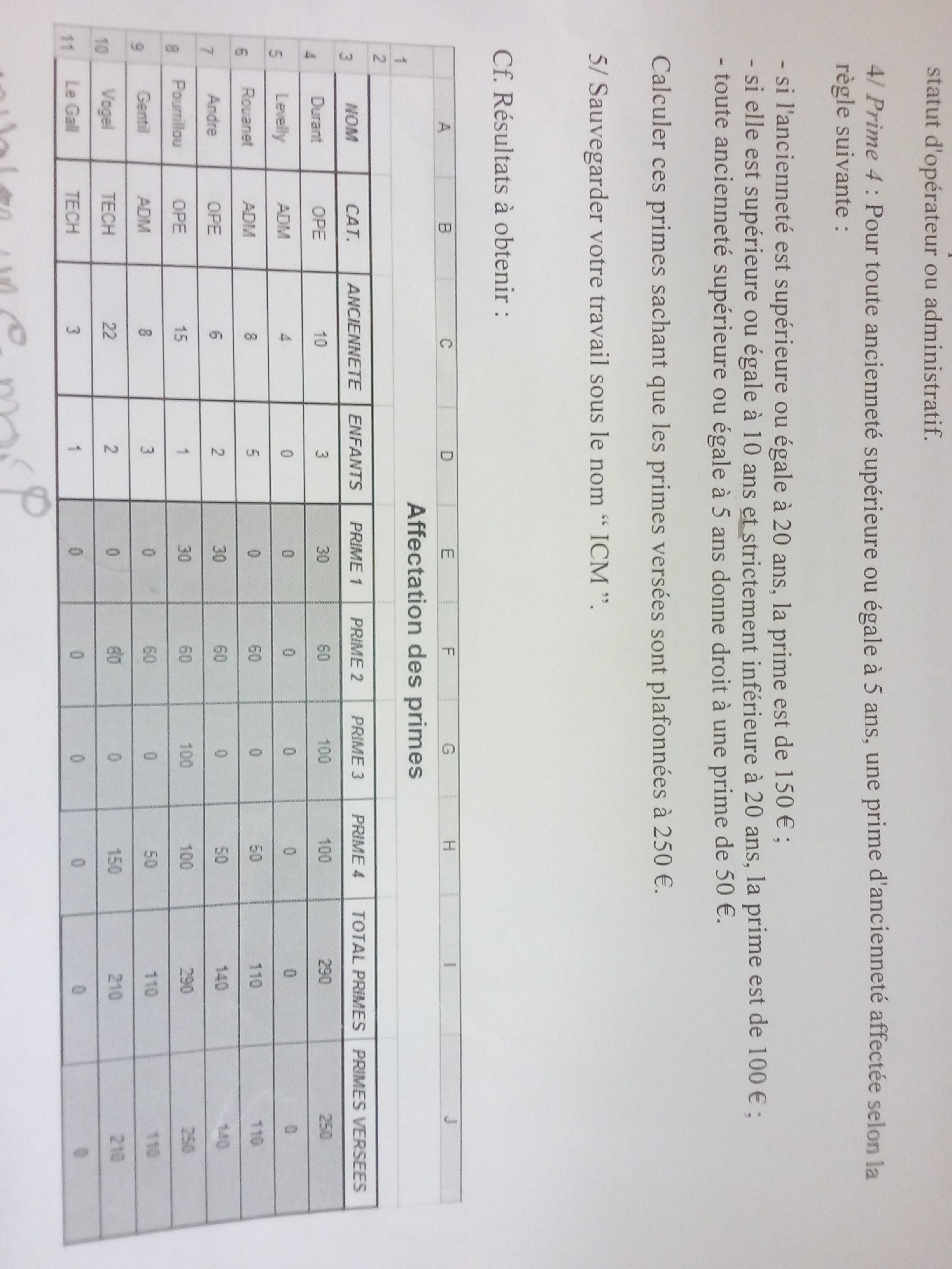

J'essaye de faire un exercice concernant la fonction SI imbriquée qui comporte un "ET" à l'intérieur, mais sans succès. J'ai réussi à mettre une formule mais je n'obtient pas les mêmes résultats que le professeur. La voici : =SI(C4>=5;50;SI(C4>=20;150;SI(ET(C4>=10;C4<20);100))).
Vous pourrez voir la consigne (question 4) ainsi que les résultats que je suis censée obtenir sur la photo.
Je ne vois pas du tout l'erreur que j'ai pu commettre dans cette formule.

Pour prime 4 , il ne devrait pas être utile d'utiliser le ET si les items sont bien classés,la 1° condition remplie éliminant les suivantes
=SI(C4>=20;150;SI(C4>=10;100;SI(C4>=5;50;0)))

La consigne ne stipule pas qu'il faut employer la fonction ET, qui se révèle parfaitement inutile dans le début de la question 4 :
=SI(C4<5;0;SI(C4<10;50;SI(C4<20; ...
ainsi que pour la fin de la question : Cellule J4
=SI(I4>250;250; ...
