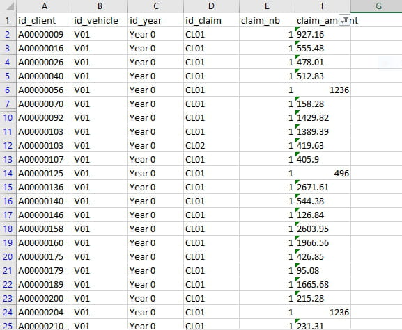

Je travaille sur une base de données concernant les personnes assurées en assurance auto (je vous joins la base voir image Capture1)
Je dois assembler cette base à une autre base (voir Capture2), en respectant bien les données pour chaque identifiant (le but est d'avoir sur ma première base de données les variables claim_nb et claim_amount pour chaque identifiant)
Je ne peux pas copier-coller pour chaque identifiant car les 2 bases sont énormes.
Je travaille sur RStudio aussi (donc si vous avez une solution pour assembler le tout sur excel ou RStudio je suis preneuse)

      1. Pour répondre à yg_be, j'ai deux base de données mais dans deux fichiers bien distincts.
        Et lorsque j'ai par exemple dans ma seconde base de données 3 sinistres pour le même identifiant dans la première base l'identifiant est enregistré qu'une seule fois, oui.
        Comment créer une troisième table stp, car là je ne vois pas cmt faire
        1. Pour répondre à Jordane, mes bases de données sont sur excel, je n'ai utilisé encore aucun sgbd pour l'instant.
          Seulement, que je dois programmer sur RStudio par la suite
