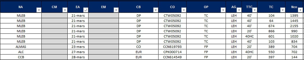

J'ai un planning à remplir selon un tableau prévisionnel rempli par mes opérateurs nommé "trueflase",
je cherche à remplir automatiquement les cellules C20;D20;E20;F20etG20 selon le choix d'une liste déroulante établie par la première saisi.
mon problème : =IF(B20<>"";VLOOKUP(B20;truefalse;9;FALSE);"") m'indique "#N/A"

      pour décrire FEUILLE 1 :
      FEUILLE 2 (avec rechercheV) :
      Je voudrais qu'une fois la saisi TC entrée, les toutes les autres infos ce remplissent directement
      En espérant être clair ...
        Pour ce qui me concerne, même avec les images, je ne peux pas répondre!
        surtout qu'on ne voit pas très bien le rapport entre le TC de la 1° image (un texte) elt le deuxième (une valeur num?)?
        et sans avoir les N° de lignes, le champ nommés search ect... c'est de la divination

          vous ne pouvez pas utiliser la fonction RECHERCHEV dans la feuille PLANNING si j'ai bien compris votre cas
          les références cherchées sont issues du menu déroulant et donc en colonne I du champ nommé, et c'est uniquement là que Excel va chercher la valeur.
          essayez plutôt celle ci:
          =SIERREUR(INDEX( truefalse;EQUIV(B20;"'tableau prévisionnel'!I6:I1832;0);9);"")
