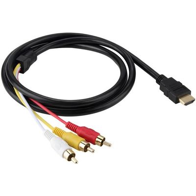

J'ai plusieurs petits questions concernant les connectiques vidéo et audio :
- Est-ce que les cables vendus en ligne HDMI > RCA sont viables ?
Tel que ce genre de cable : https://www.cdiscount.com/pdt2/2/0/3/1/400x400/auc3700976401203/rw/cable-hdmi-male-vers-3rca-audio-video-cable-av.jpg

ModérateurBonjour,
HDMI = signal numérique
RCA = signal analogique
Les câbles marcherons donc pas et ne devraient pas être vendus
Le convertisseur est la seule solution

D'accord pour les cables ! Cela prête à confusion car des sites comme Amazon, Fnac, Cdiscount en vendent...

Entendu, je ne vais pas me risquer au cable qui ne marchera sans doute pas !
