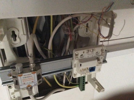

Jai un pb avec ma livebox, et internet je m explique, je suis client chez orange tout allait tres bien au debut (il y a un an ) puis au bout de quelques mois sans que je ne fasse rien : perte d internet.. je reessaye le classique redemarrage de la LB, au bout de quelques essais la co revient, puis le pb s est intensifie et de nouveau qqs mois plus tard de nouveau une panne de reseau jai allrs vu que les broches de ma prise rj45 semblaient abimees jai tente de les toucher un peu pour les redresser, ensuite jai rebranche et apres plusieurs essais la co est revenu comme par magie alors que les essais precedents ne menaient a rien. Et la depuis 1 MOIS !! .. ma LB attend je paye l abo pour rien parce que je n ai pas les moyens de faire intervenir quelqu un. Jai tout essaye cite precedent a chaque essais sans succes. Jai vu qu il'serait peut etre possible de brancher la live au boitier dti ? Si oui j avais 2 paires de fils torsade et qui etait entoure de scotch donc je ne sais pas si le contact etait fait entre ces 2 paires de fils. Dois je les connecte aux entrees de la prise dti test ? Ai je une autre solution ? Car je nai pas vu de prise adsl branchable a la LB

Oui, mets nous des photos de ton installation STP.

ça n'aide pas beaucoup, sauf qu'on voit que ton DTI ne sert à rien, rien n'est connecté dessus.
Je pense que la ligne passe par les deux scothlock que l'on voit au dessus (en dessous en fait).
j'ai bien peur que tu ne puisses pas faire grand chose à ce niveau, sauf remplacer éventuellement les scotchlock.
