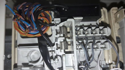

J'ai besoin de votre aide pour rendre effectif le réseau de prises RJ 45 déjà présentes dans mon appartement, je suis vraiment novice en la matière.
En gros, je me suis rendu compte en démontant les prises qu'elles n'étaient pas câblées. Derrière chaque prise, il y a huit fils (rouge orange jaune marron violet blanc bleu gris), Je m'aperçois que la paire blanc/gris est câblée sur la prise en 4/5 mais que les fils ne sont pas dénudés. Je dénude donc et recâble....
Je découvre ensuite au niveau du compteur deux boitiers DTI. Je retrouve mes 6 fils non cablés en vrac ainsi que le gris et le blanc qui sont plugués sur un bornier sur 8 sorties différentes qui correspondent j'imagine aux 8 prises RJ 45 de ma maison. Seulement, là encore les fils sont plugués (sertis en quelques sorte) mais je ne suis pas sûr qu'ils tiendront encore en place si je les dénude... Je vous joins une PHOTO d'un des 2 boitier !
4
Mes questions :
- Est ce que le RJ 45 ne nécessite dans mon cas que le câblage RJ 45 ne nécessite que les fils gris blanc comme je le suppose?
- Comme pluguer les sorties sur le connecteurs DTI?
Je vous remercie par avance !!
  1. jee pee Messages postés 31939 Date d'inscription   Statut Modérateur Dernière intervention   9 999
    Toute ton installation n'est cablée que pour le téléphone, pas pour de l'ethernet. Voila pourquoi seuls 2 fils sont branchés.
    cdlt

    1. marmoun-83 Messages postés 23 Statut Membre
      Ok. Mais comment câbler tout ça alors?
      Et j'ai lu sur certains forums que le RJ 45 pouvait passer par une seule paire de fils également... c'est pas possible dans ce cas du coup?
      1. jee pee Messages postés 31939 Date d'inscription   Statut Modérateur Dernière intervention   9 999 > marmoun-83 Messages postés 23 Statut Membre
        non pas d’Ethernet sur une paire
        il en faut au moins 2 mais limité à 100 mbps et 4 paires pour du gigabit.
    2. marmoun-83 Messages postés 23 Statut Membre
      D'accord merci !
      Comment câbler les prises et surtout le DTI dans ce cas ?

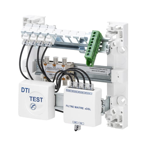

  2. jee pee Messages postés 31939 Date d'inscription   Statut Modérateur Dernière intervention   9 999
    Pour avoir un branchement correct, il faudrait dans le pièces cabler les 8 fils sur les prises murales, et dans le boitier central rajouter un barrette de 8 prises rj45 femelles sur lesquelles tu connectes les câbles qui arrivent des pièces. ET les fils qui sortent du dti tu les connectes sur les prises rj45 femelles, en haut. Et cela ne fait toujours que le téléphone ;-) Car que veux tu faire avec des prises Ethernet ?
    un peu comme cela
      J'aimerais juste pluguer la box sur un port RJ 45 pour qu'elle rebalance Internet en filaire dans les chambres où on capte mal le Wifi.
      Merci pour ta réponse mais n'y a t il vraiment aucun moyen de faire plus simple avec ce qu'il y a en place ?
    2. jee pee Messages postés 31939 Date d'inscription   Statut Modérateur Dernière intervention   9 999 > marmoun-83 Messages postés 23 Statut Membre
      Pour que la box diffuse de l'ethernt, il faudrait que la box soit installée dans le boitier central pour alimenter les prises des pièces.
      Plus simple c'est peut être du CPL. Tu n'as pas cela avec ta box ?
    3. marmoun-83 Messages postés 23 Statut Membre
      Ha merde ! La box ne peut donc pas balancer le signal à partir de n'importe quelle prise RJ45?
      Non pas de CPL, à ma connaissance seul Free fait du CPL non? En tout cas, pas mon opérateur ;)

    4. jee pee Messages postés 31939 Date d'inscription   Statut Modérateur Dernière intervention   9 999 > marmoun-83 Messages postés 23 Statut Membre
      tu peux acheter une paire de boitiers cpl
    5. marmoun-83 Messages postés 23 Statut Membre > jee pee Messages postés 31939 Date d'inscription   Statut Modérateur Dernière intervention
      Oui c'est une idée mais je trouve ça un peu dommage...
      Les prises et les câbles ont été installés en vue de créer ce genre de réseau donc ce doit être faisable...
