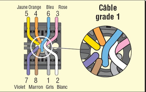

Je viens d'acheter une maison qui est équipée d'un boîtier dti et de prises rj45 dans toutes les pièces comme le veut la norme.
Lorsque je branche la livebox au dti test, j'ai bien accès à Internet mais quand je veux relier la box aux fiches des différentes pièces aucun signal réseau... pourtant si je branche un pc portable en direct sur la box cela fonctionne.
Le câblage m'a l'air bien fait (8 fils reliés à la prise murale avec un film bleu autour, donc du ftp si mes renseignements sont bons).
J'en déduis donc que j'ai oublié de faire une étape mais je vois pas ce que ce pourrais être.
En attendant vos réponses, merci d'avance.
  1. Bonsoir
    ce réseau domestique est relié à un switch ou hub que tu connectes à la sortie de la box
    1. J'ai seulement les différentes fiches rj45 qui sont reliés aux fiches murales, c'est ce qui pourrait servir de switch?
