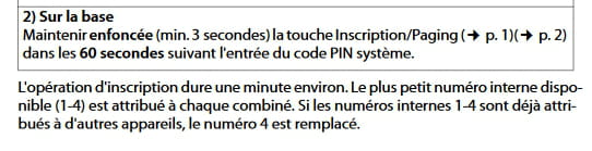

      Procédure à réaliser sur le combiné AL14H (extrait de la notice page 3)
      Ensuite
      Procédure à effectuer sur la base du A130 (extrait de la notice en page 9)
      Ensuite
