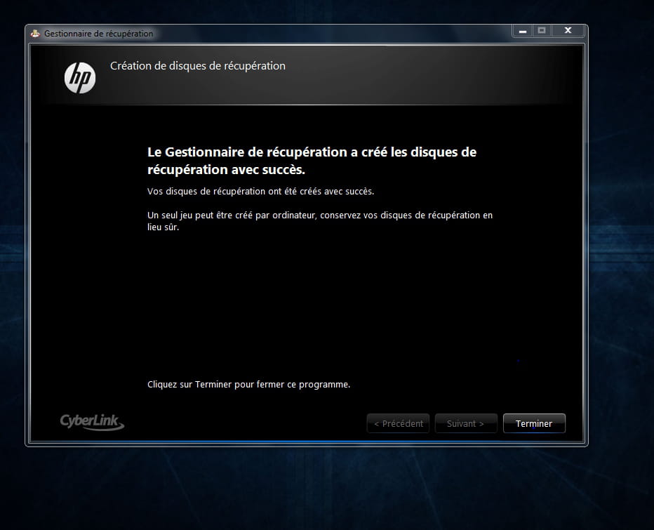

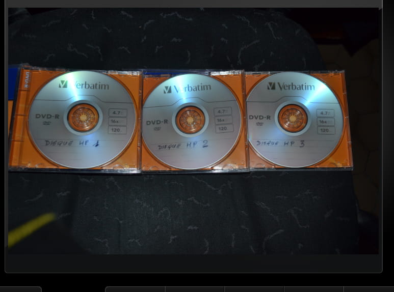

bonsoir ,
Aller pour terminer la journée , les photos demandées et le "" certificat ""
Ke ne touche plus rien jusqu'à demain ;
papt81 Messages postés 227 Statut Membre 6
Les photos ne veulent pas passer ..
billmaxime Messages postés 51956 Date d'inscription   Statut Contributeur Dernière intervention   6 062
re
c'est bon, je vois la "confirmation" de la création avec succès des DVD^^
tu as pensé à les numéroter et a les nominer ?
exemple: DVD de restauration N°1 etc...
tu en as bien 3?
envoie moi 1 message quand tu te connecteras demain
bonne soirée/nuit, je pense que tu vas mieux dormir ce soir^^
Billmaxime bonjour ,
Ce matin pas debout à 5 heures . Bon ce sont bien trois dvd de gravés , ohotos à l'appui si cela veut bien fonctionner ce matin .En attendant de trouver un petit logiciel pour imprimer des jacquettes , ils sont marqués au feutre .

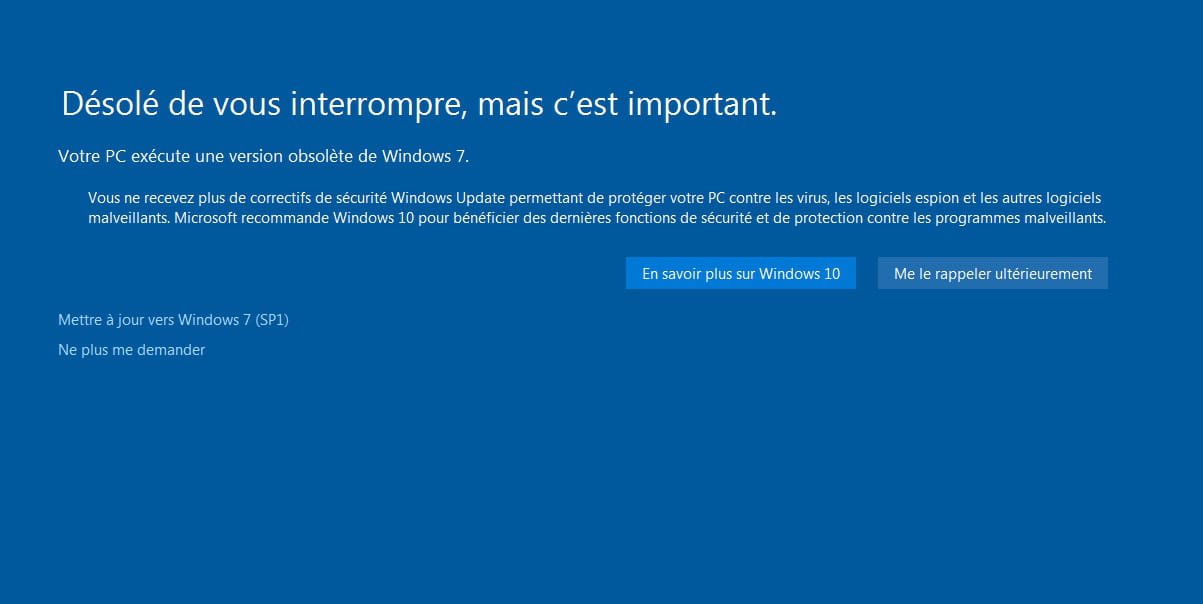

Bien ce matin j'ai procédé à la restauration par "" recovery " , restauration réussie . J'ai réussi à me rendre sur le site microsoft et téléchargé les mises à jour . Mais ensuite , cela se gatte . Je peux me connecter sur le web , mais ensuite impossible de rentrer sur un site . J'ai deux captures , jointes
re
pour la connexion, normalement tu ne dois pas avoir de soucis, les pilotes sont installés
vérifie dans le gestionnaire de périphériques si tu n'as pas de ? ou /!\ jaune
sur la 2ème capture, il t'es proposer de "mettre a jour vers le SP1"
je pense que tu n'as pas encore "fait" toutes les MAJ
re ,
En ce qui concerne le triangle jaune , dans gestionnaire , RAS . pack 1 inexistant , j'essaie depuis tout à l'heure , sur le site microsoft , mais téléchargement impossible . En ce qui concerne les MAJ sur le site microsoft , je n'en ai que 11 de chargée . Je perds les pédales ,.
à +
