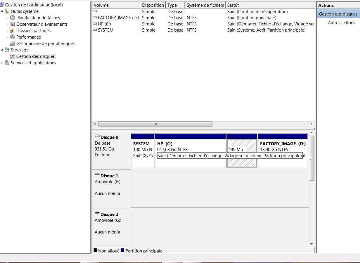

ok, fait ceci s'il te plaît:
clique sur démarrer
clique droit sur "ordinateur" puis sur "gérer"
clique sur "gestion des disques" dans la colonne de gauche
fait 1 capture d'écran de la gestion des disques et poste la dans ta prochaine réponse

papt81 Messages postés 227 Statut Membre 6
RE
billmaxime Messages postés 51956 Date d'inscription   Statut Contributeur Dernière intervention   6 062
re
tu as toujours la partition "recovery", c'est le D:\ (13,90 GO)
avec cette partition, tu vas pouvoir graver correctement les DVD de sauvegarde qui doivent être gravés à la 1er utilisation
tu me diras quand tu auras été acheté les DVD (1 boite de 5 DVD suffira)
PS : il faut prendre des DVD-R, comme sur l'image:
PS:normalement, il n'y a pas de "marque" spécifique a acheter

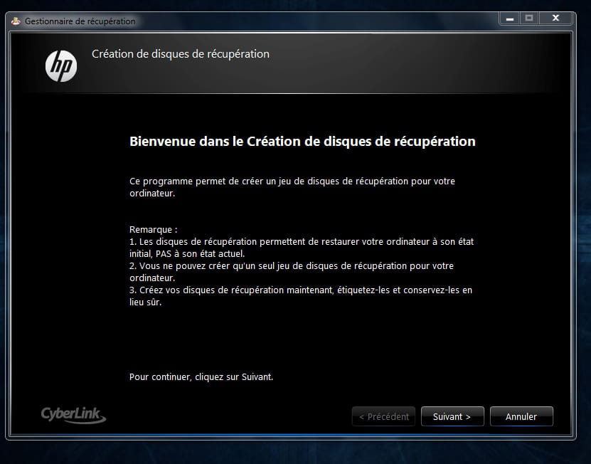

j'ai trouvé la solution sur cette page:
https://www.tech2tech.fr/creer-de-nouveau-les-dvd-de-restauration-hp-ou-compaq/
PS: pour être sur que ça fonctionne, je l'ai fait sur mon pc portable HP avec W7
ça fonctionne, la preuve en image:
ATTENTION:
pour info, ta partition "recovery" est la partition D:\
si tu as des questions...

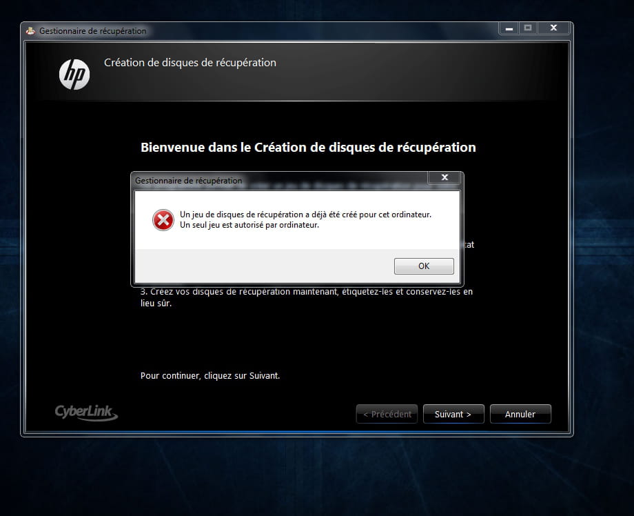

pour trouver les fichiers, suis le "chemin"
1 – Aller dans C:\ProgramData\Hewlett-Packard\Recover
Renommer “hpdrcu.prc” en ” hpdrcu.prc.old“ ou l’effacer –> valider les messages qui apparaissent
2 – Aller sur la partition hp_recovery souvent D:\ puis renommer “hpdrcu.prc” en ” hpdrcu.prc.old“ ou l’effacer
Bon si tout se déroule comme à présent la copie est lancée , j'ai le tableau création de disque de récupération 1 sur 3 , c'est en cours de gravure , croisons les doigts . Je te tiens au courant .
