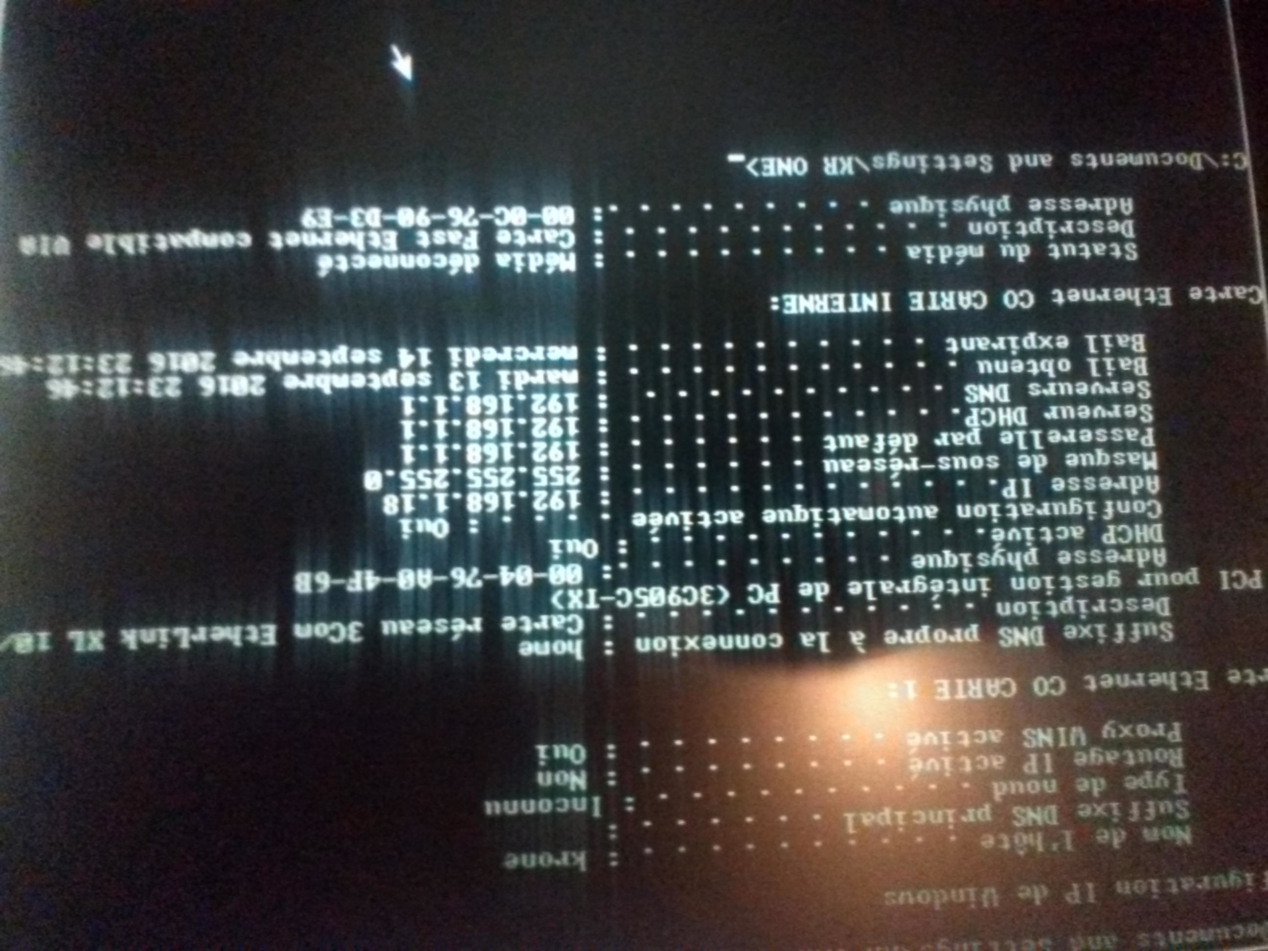

      Voyons déjà la config du PC en question :
      Appuyer et maintenir la touche Windows, presser la touche R et relâcher le tout
      taper (ou copier/coller cela évite les erreurs de frappe) dans la boite de dialogue qui s'est ouverte
      cmd /k ipconfig/all > int.txt & notepad int.txt
      puis cliquer sur Ok
      Copier/coller ce qui s'affiche à l'écran dans ta prochaine réponse
      (Si tu n'as pas accès à Internet sur le PC en cause, enregistre le rapport affiché dans le bloc-notes sur une clé USB et transfère-le avec cette clé sur le PC avec lequel tu viens sur le forum)
      1. La fenetre Cmd s'ouvre bien mais me met notpad n'est pas reconnu lol première x que je voit un système sans notpad et pour info je bien sur le forum avec mon window phone :)
        1. tu tapes mal la commande, c'est notepad et pas notpad
      2. Voila mon ipconfig/all

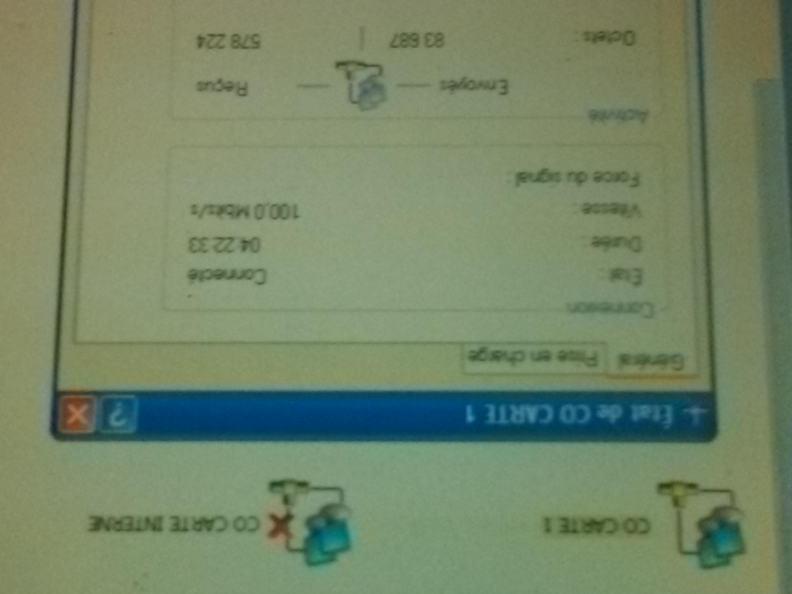

        1. Jai une carte réseau interne de la carte mère et une externe que j'ai rajouter pour voir si ça ferait la même et dans les 2 cas c la même chose
      3. Carte Interne c celle de la carte mère et carte externe celle rajouté

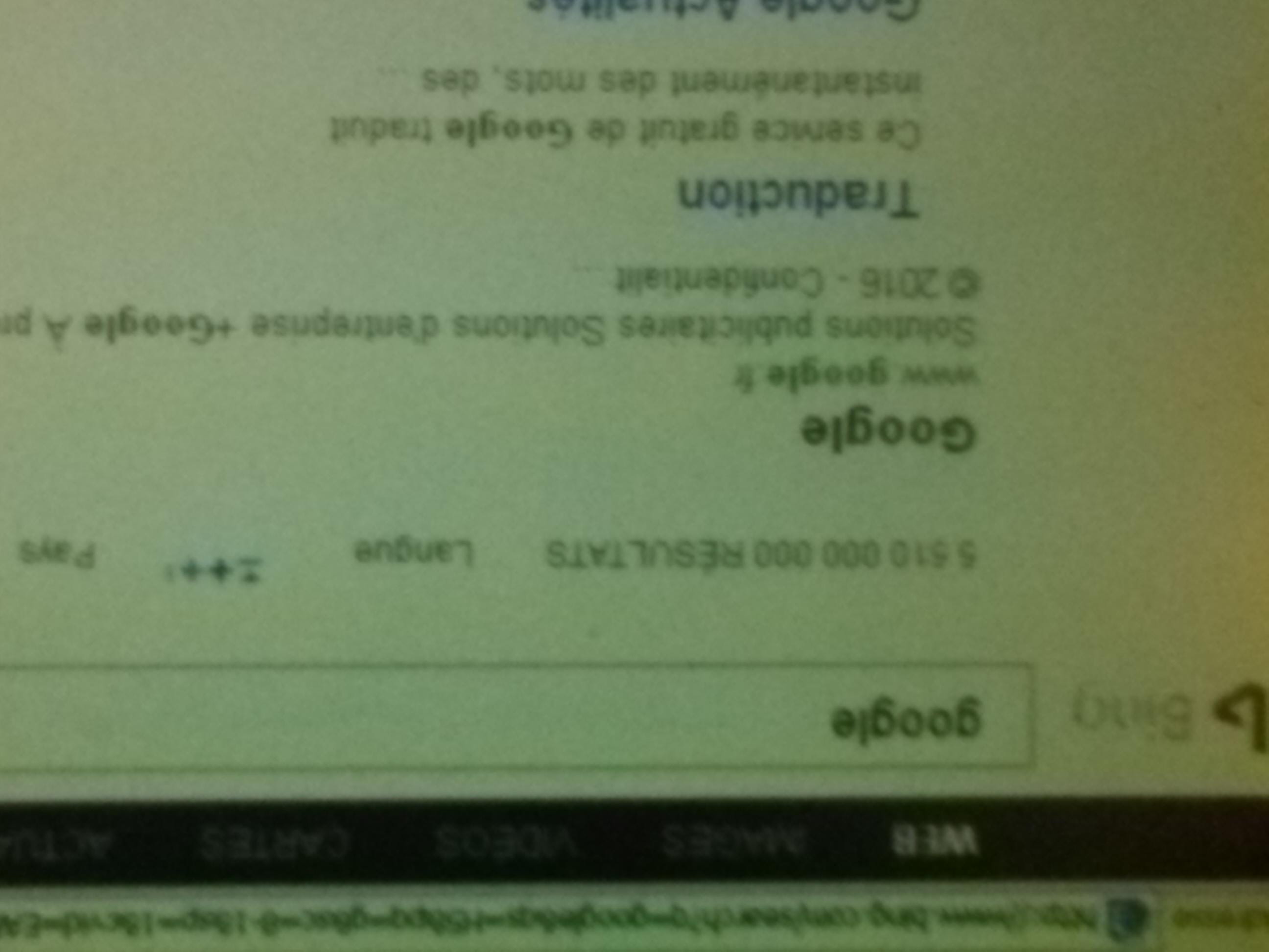

        1. Et voila ma page avec barre bing interne qui me trouve quand même google.fr

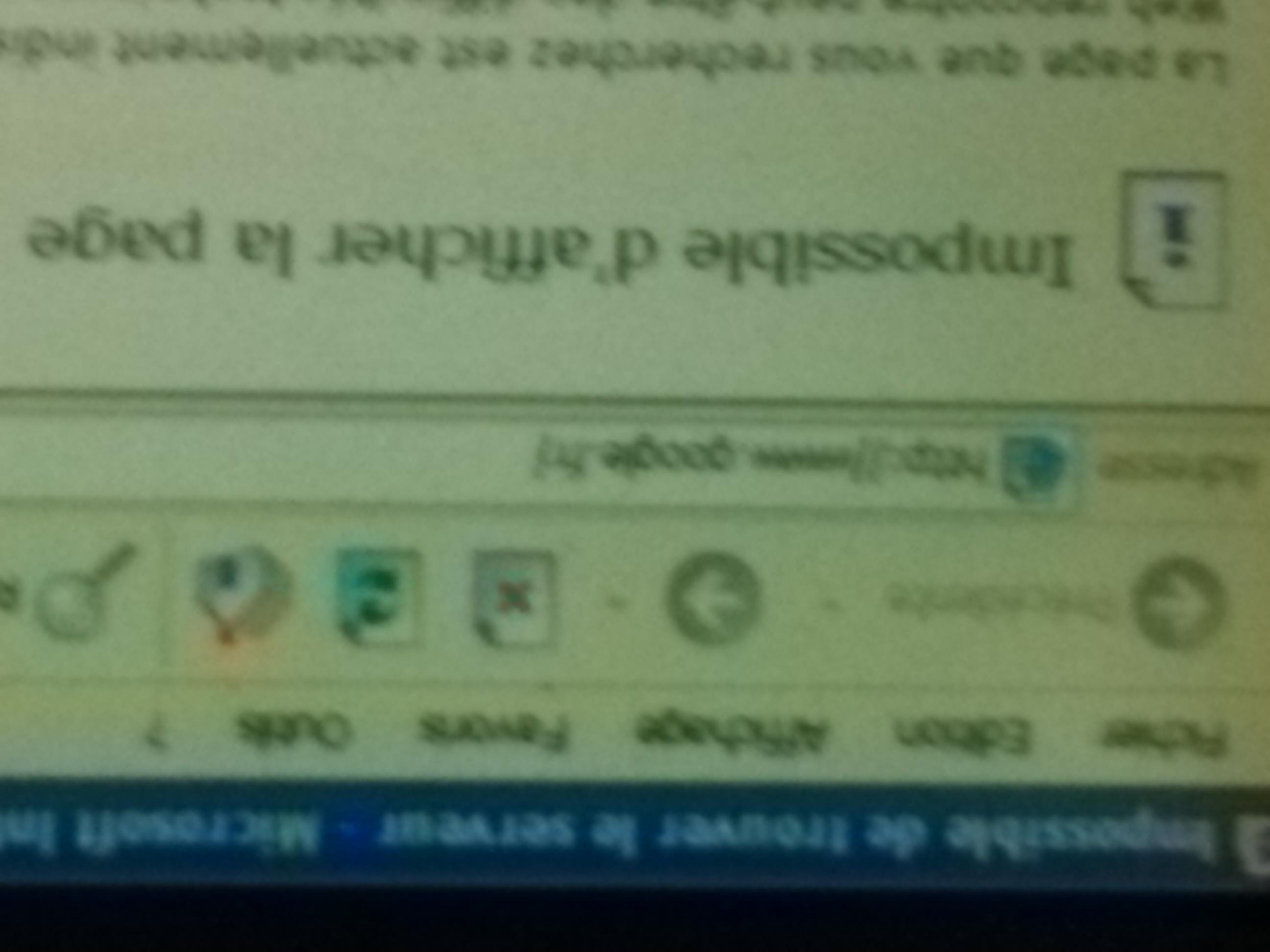

        2. En bas de ma page internet quand j'ai le msg: Impossible de trouver le serveur il y a marquer exactement: Impossible de trouver le serveur ou erreur DNS dans internet explorer
