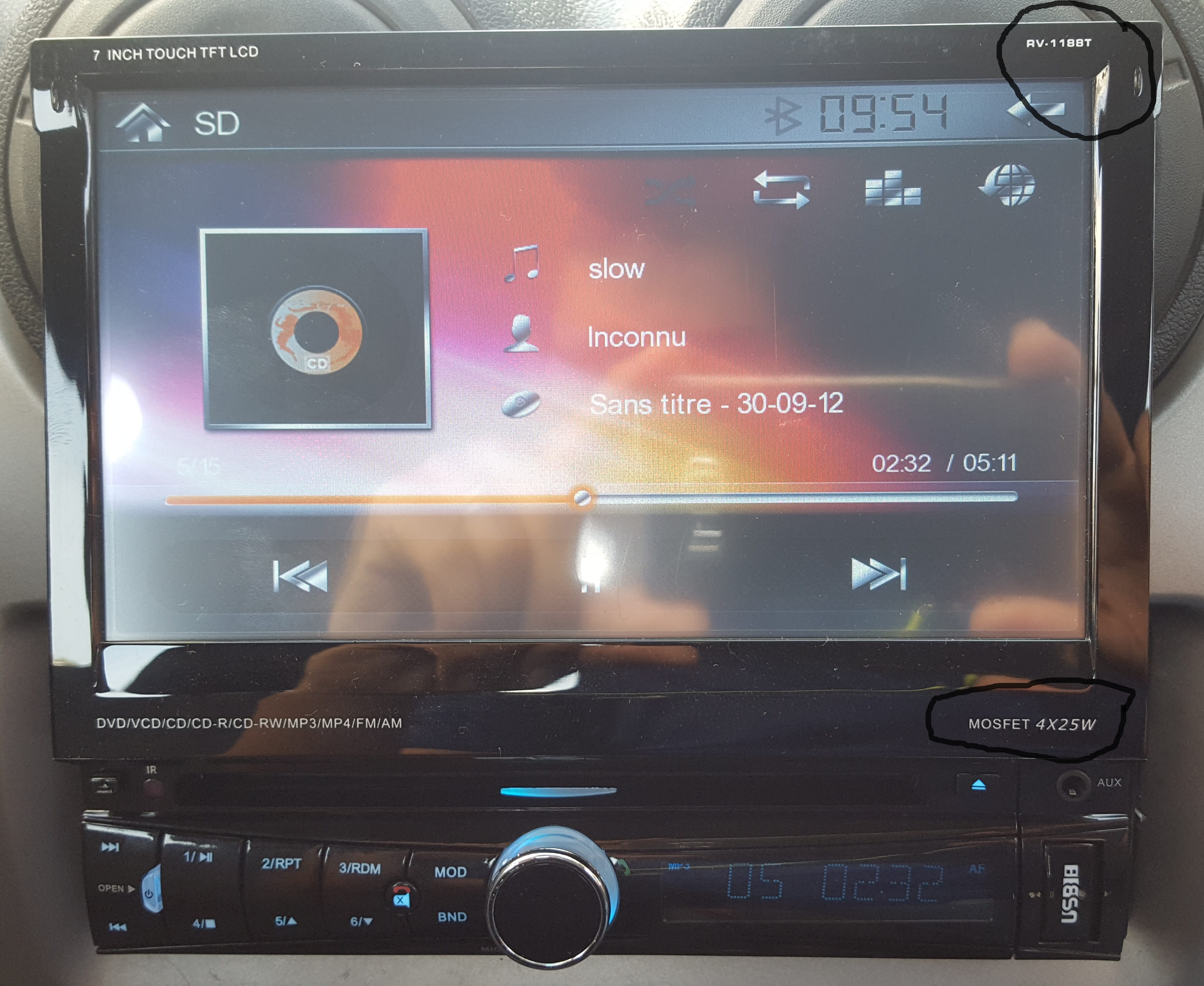

salut
j'ai un petit problème sur date heure de mon autoradio RV-1188t. elle ne reste pas toujours réglé tout fois que j'ai démarré ma voiture je la trouve change
merci d'avance
