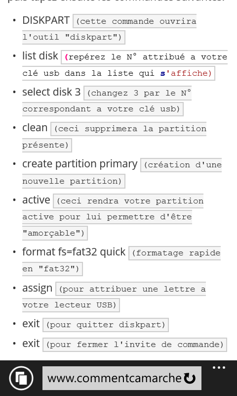

En effet :p C'est bien de connaître un peu tout ça ! Le download vient de terminet faut que je formate la clé :p
darkleopard Messages postés 7926 Date d'inscription   Statut Contributeur Dernière intervention   1 184
yes tu refais comme tout à l'heure
https://www.pixenli.com/image/6RvAWheE
tu vas commencer à connaitre à la longue ;)
une fois la clé prête, tu monte l'iso, et tu le copie colle dans la clé.
et en route pour la réinstallation.
