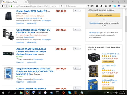

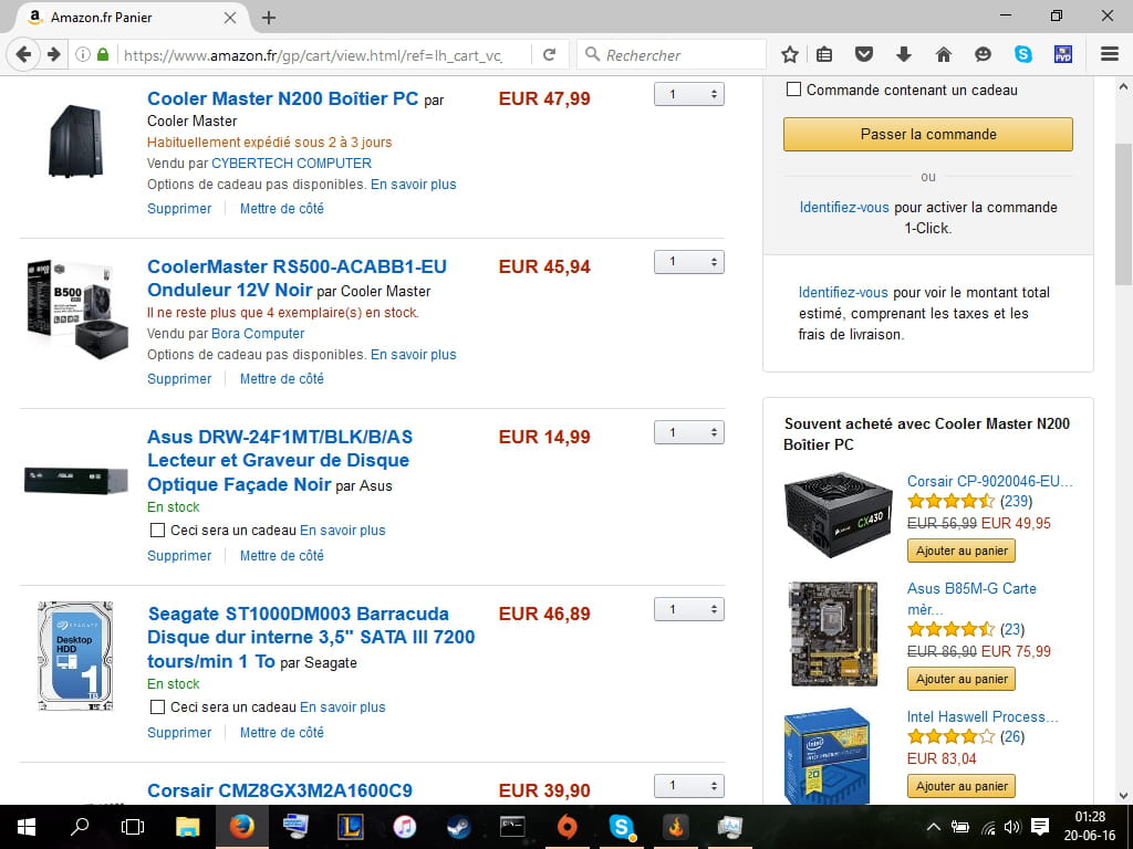

Je demande donc à des connaisseurs de jeter un oeil à cette config, de me dire si Overwatch pourrait tourner correctement et éventuellement me dire si certains éléments ne vont pas ensembles (je ne sais pas si ce genre de problème ce peut donc je préfère m'en assurer).
Merci d'avance pour vos réponses ! :-)
Je vous fournis ma config ainsi que la config requise et avancée pour jouer à Overwatch
gras>
    Pas de risque qu'elle fonctionne... carte mère de socket Intel avec processeur AMD.... revient à mettre le moteur d'une Bugatti veyron dans une 2Cv... :-)
    Bref, manque d'équilibre et de cohésion.
    Quel est ton budget pour cet achat ?

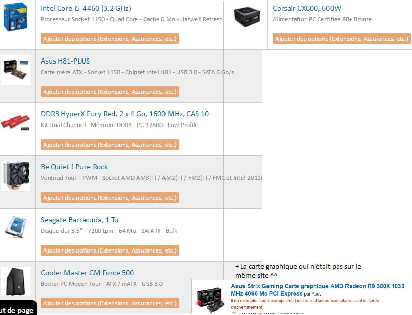

    Bon, et qu'en est-il pour cette configuration-ci? Convient-elle mieux pour Overwatch? Les composants sont-ils compatibles?

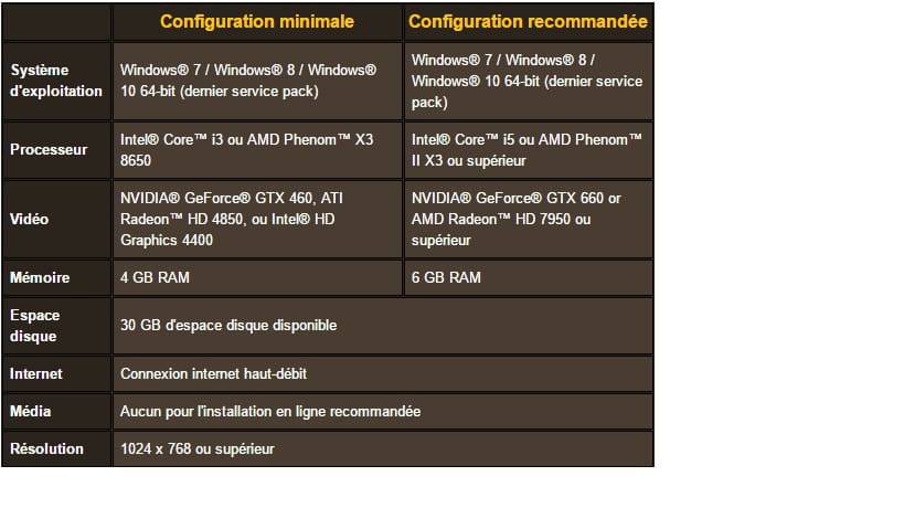

    Je renvoie également la configuration requise pour Overwatch:

    1. Je ne sais pas si il est trop tard mais bon...
      La config. que tu a fait ( la derniere ) est emplement suffisante pour OverWatch
      ( 60 fps en ultra a peu pres )
      La license Windows c'est simplment une clee qui te permet d'avoir Windows.
      Sans elle tu ne peut utiliser ton ordi, tu peut l'acheter ou mettre celle de ton ancien ordi sur le nouveux.
      Voila Voila!!!!
    2. Pour la carte graphique si tu veux rester sur le amd prend la rx 480 elle est le même prix et est plus performante que la radeon r9 380x
