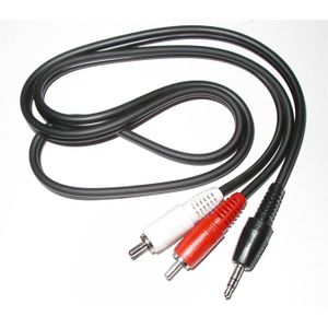

    Ton home cinéma à une entrée RCA ( prises rouge et blanche )
    Ta TV à une sortie casque ( jack 3,5 femelle et une sortie numérique optique que l'on va oublier.
    Le plus simple et le moins cher est d'utiliser un cordon jack-> RCA comme celui ci :
    https://www.cdiscount.com/pdt2/4/7/2/1/300x300/auc6958473481472/rw/cabling-cordon-jack-3-5-mm-stereo-2-rca-male.jpg
    Les fiches rouge et blanche à l'entrée de ton home, le jack noir dans la prise casque de ta TV.
    Attention, l'entrée du home est une ligne et la sortie de ta TV est amplifiée, ne pas trop monter le son de la TV sinon saturation entrée home => distorsion, il faut trouver le juste milieu et mettre plutôt le volume du home assez haut, tu règlera ensuite le volume avec la télécommande de la TV .
    Il faudra bien sur commuter le home sur cette entrée ( Aux souvent )
    NB : les hauts parleurs de la TV seront en principe coupés

    1. Antoine92400 Messages postés 24 Statut Membre 1
      Merci infiniment Andy, j'ai fait ce que vous m'avez conseillé car en fait j'avais tous les câbles et CA MARCHE ! et pas besoin d'augmenter le son même bas il est parfaitement audible. Je vais essayer demain de mettre un DVD dans mon home cinéma, j'espère que ça marchera aussi bien. Encore une fois merci infiniment pour votre aide précieuse et très rapide .
