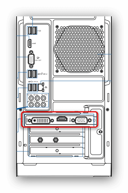

    Est-ce que vous avez connecté l'écran à cet endroit,
    Cdlt.
    1. Non car ça ne se présente pas exactement comme ça , je n'ai que la VGA qui se trouve en haut à gauche . ( je vous aurais bien mis une photo mais je n'y arrive pas!)
    2. Contributeur
      @KtandCoSi cela ne se présente pas de cette manière, passez-nous la référence exacte du pc, il doit probablement manquer un complément à ce que vous avez déjà posté.
      Comment passer une copie d'écran, regardez ICI, s'il vous plait.
    3. @glg29Alors là référence exacte sur le carton
      AS G11CD 1A I56400/D8G/1B/3

  3. Contributeur
    Très bien cette photo.
    C'est à cet endroit que vous devez brancher l’écran.
    1. Alors c'est sur la prise dvii mais il faut un câble dvi -HDMI ou dvi - VGA ?
      Et sans vouloir exagerer ça change quoi ?
    2. Contributeur
      @KtandCopistouri évoquait l'adaptateur VGA/DVI, c'est à mon sens ce qu'il va falloir utiliser.
      À cet endroit vous connectez l'écran sur la carte graphique, contrairement à la prise VGA, plus haut dans l'image, qui correspond à la puce graphique de la carte mère.
      Ce qui est surprenant c'est le No signal que vous constatez, tentez ce branchement et testez.
