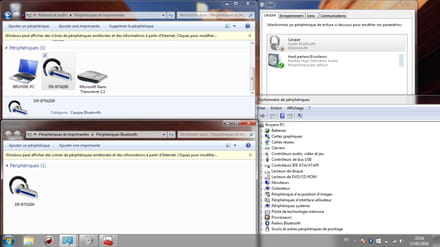

Je ne parvient pas à installer le périphérique bluetooth suivant DR-BTN200 Casque audio de chez sony .
Il c'est bien connecter et le casque est bien présent est fonctionnel d'après Windows dans les périphérique bluetooth mais déconnecté dans les périphérique audio et il n'est pas possible de l'activé .
J'ai vérifier du coté des drivers généraux tous semble à jour, demain je réinstallerai la carte bluetooth .

Bon j'ai réussi à réinstaller le casque mais encore un autre soucis se pointe, dans la fenêtre d’opération bluetooth il n'y a pas de signal, quand je vais sur connecter il ne se passe rien ce qui est normal puisque le signal est à zéro le casque est allumé est charger pourtant .
Ce que je ne comprend pas c'est comment Windows à réussi à installer le casque si il n’émet pas de signal .

Après réinstallation des driver bluetooth pris sur le site du constructeur je ne parvient plus à ajouter ce périphérique .
" L'ajout du périphérique à échoué erreur d'authentification ) l'utilisation du code de jumelage peut en être la cause, je n'est trouver nul par ou entrer ce code de jumelage qui est signifier par quatre zéro dans le manuel, la version de l'os est Windows 7
