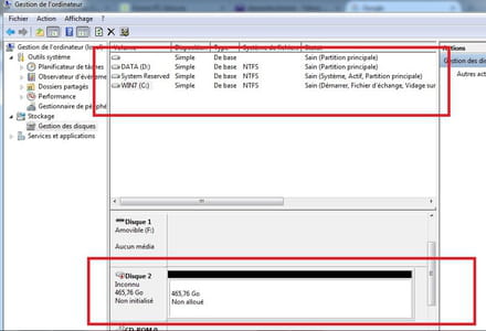

retour sur le pc et là : il n'est plus reconnu aucun des pc de la maison et de mon entreprise et lorsque je vais sur gestion de stockage, il me met non alloué et non initialisé.
voilà ce que j'ai rien dans la section des volumes en haut
et en bas le disque 2 : non initialisé, non alloué
quand je veux l'initialisé, rien ne se passe sur aucune des 2 options proposées
