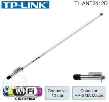

Comment utiliser antenne Tp-Link TL-ANT2412D
très chers membres j'ai tout ressemant fait l'acquisition d'une antenne tp link TL-ANT2412D et d'un access point TL-WA801ND mais je ne sait du tout pas comment m'y prendre pour les connecter et en faire un hotspot wifi
que faut il de plus ? et comment m'y prendre ?
merci de bien vouloir m'aider.
  1. Salut,
    il faudrait que tu rajoutes ce genre de produit (pigtail) pour relier les deux.
    1. merci pour ton intervention, je dispose aussi de ce cable mais la portée est minable
    2. merci pour ton intervention, je dispose aussi de ce cable mais la portée est minable, je ne sait pas si c'est parce que je ne l'ait pas fixé en hauteur.
  2. Tu veux faire quoi exactement avec ce bazar ?
    1. un hotspot wifi
    2. @wtankeuTu veux une couverture extérieure ?
      Alors, il faut une antenne extérieure, sur un pylône normalement.
      Pour ne pas avoir trop de perte dans le câble coaxial, il faut un PA près de l'antenne et qu'il soit alimenté en POE.
    3. @brupalaque me conseille tu comme point d'acces
    4. si je prend le TL-WA5110G ou le TL-WA7210N
