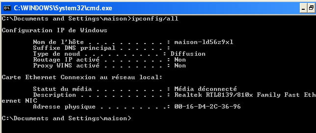

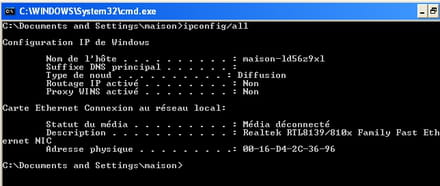

Voici mon problème : j'ai réinstallé Windows XP sur un vieil ordinateur portable, je souhaite utiliser le wifi sauf qu'il ne marche plus. Je ne sais pas s'il y un lien mais dans le panneau connexions réseau il est écrit "cable réseau non branché".
Ma carte réseau est une Realtek RTL8139/810x Family Fast Ethernet NIC.
Voici un screenshot de l'ipconfig :
Que faire ?

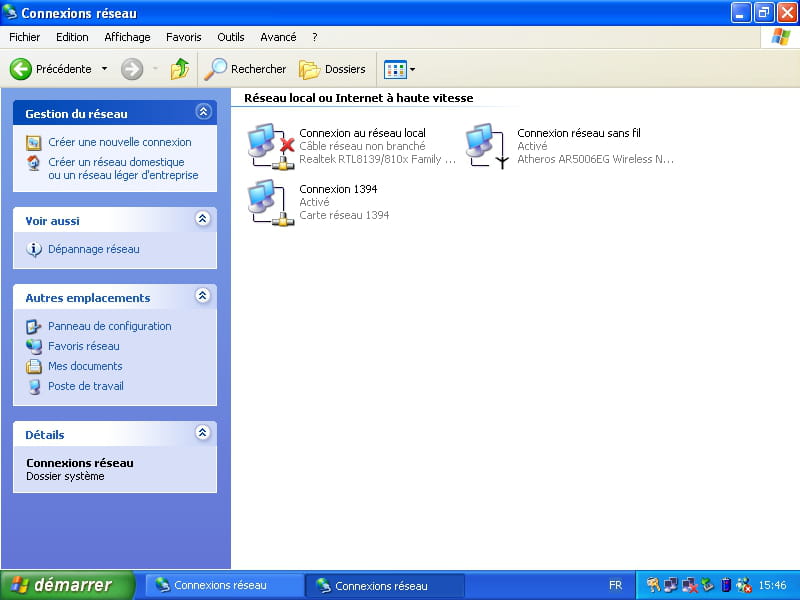

      Qu'indique le menu réseau ? (Dans le Panneau de configuration, sous Choisissez une catégorie, cliquez sur Connexions réseau et Internet.)
  6. angelineuh Messages postés 10 Statut Membre
    Il manque :
    - contrôleur de bus SM
    - contrôleur vidéo (compatible VGA)
    - PCI Device
    Voici le screenshot du menu réseau :
