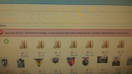

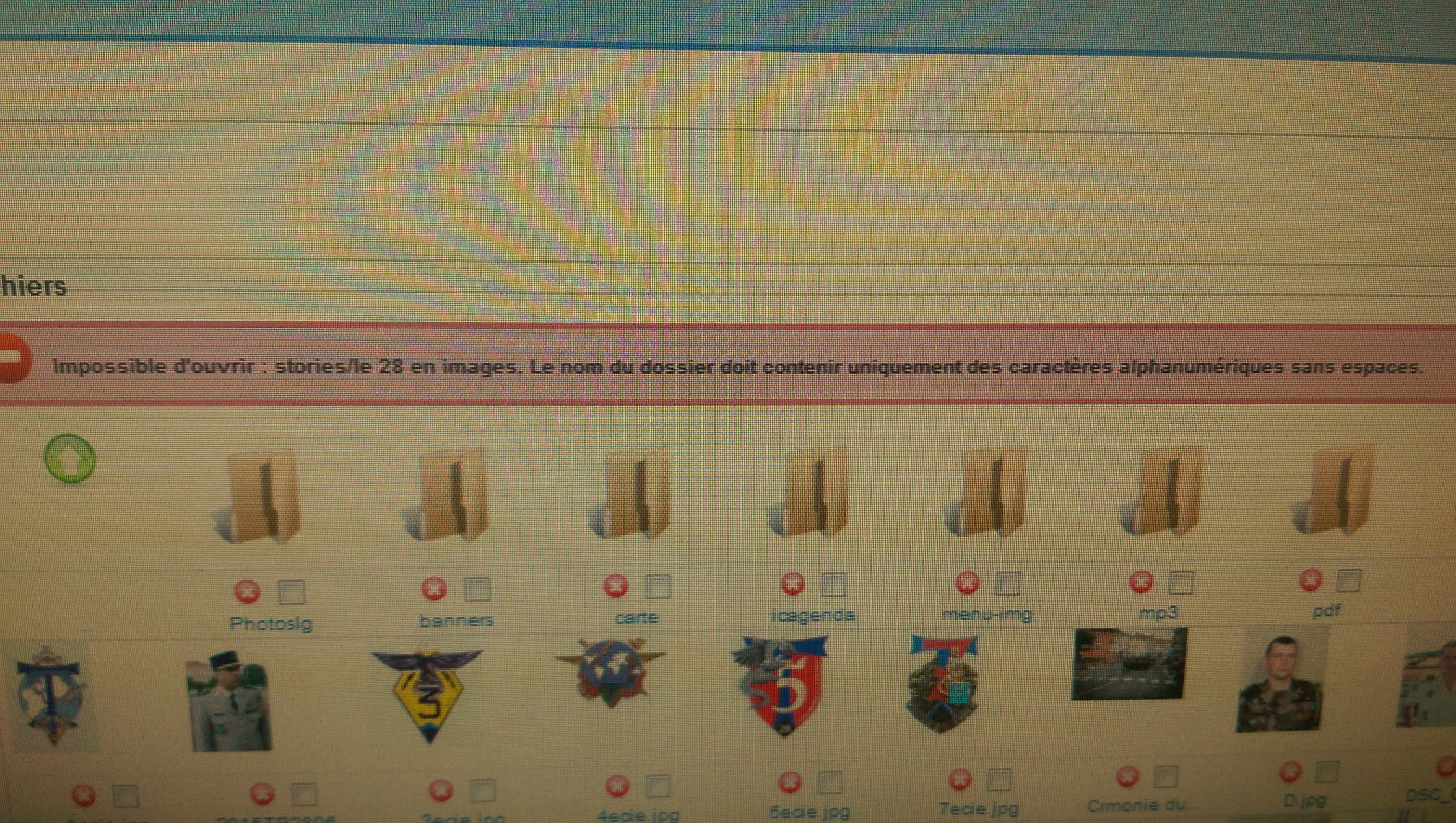

Je travail sur joomla et j'ai un problème, je veux supprimer un dossier (je ss admin) mais vu qu'il n'est pas vide joomla me bloque et quand je veux ouvrir ce dit dossier
Donc avant de m'énerver sur la machine je passe par vous
merci
  1. Salut,
    Comme indiqué par le message, les dossiers contenu dans la gestion des médias ne doivent pas contenir d'espace ou de caractère spéciaux pour pouvoir être utilisés.
    Le plus simple dans ton cas est de te connecter directement en FTP sur le site et d'effectuer tes modifications dans le dossier /images à la racine.
