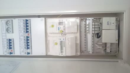

Bonjour avec cette installation ,comment arriver a avoir internet dans toutes les pièces ou j'ai une prise RJ45 ?

    avoir internet dans les prises RJ45 , ca veut dire pouvoir brancher un pc sur la prise et etre connecté ?
    Les prises femelles , (en rouge) partent vers les prises murales.
    Il faut vérifier qu'elles sont cablées correctement , les 8 fils connectés, coté tableau electrique et coté prises murales .. .
    Apres , il faudra connecter des cables , entre la sortie de la box , vers les prises , donc a la place des prises en vert ...

    1. pok-angel Messages postés 20 Date d'inscription   Statut Membre Dernière intervention   1
      donc si je les branchent sur la box cela devrait fonctionner mais je prend l'arriver du tel ou ?
    2. phil2k Messages postés 10841 Date d'inscription   Statut Contributeur Dernière intervention   2 339
      A condition qu'elles soient correctement cablées .......
      C'est branché ou , actuellement ?
    3. pok-angel Messages postés 20 Date d'inscription   Statut Membre Dernière intervention   1
      si je prend l'arriver sur une prise que tu as entourer de vert je débranche ça devrais fonctionner ,puisque c'est l'arriver lol
    4. pok-angel Messages postés 20 Date d'inscription   Statut Membre Dernière intervention   1
      je te remercie de tes conseil je vais essayer et je te tiens au jus un grand merci ;)
