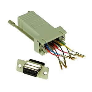

Sur le switch le port console est du RJ45, j'ai donc acheté un adaptateur RJ45 vers DB9 (port série).
le seul problème c'est que mon adaptateur est a monter sois même (comme celui là : http://ecx.images-amazon.com/images/I/41ZwZ5u50wL._SY300_.jpg
et je ne sais pas comment le brancher ^^

    mais si c'est du RJ45 ça devrait le faire avec un câble RJ45 console cisco, ils sont compatibles avec huawei, H3C et 3com récent, voire HP.

      J'ai branché comme décris dans ton lien, puis je me suis connecté dessus avec putty ... mais rien ne s'affiche ...
