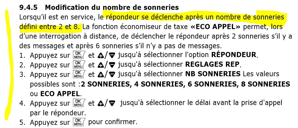

Edit pour ce qui est de votre répondeur pour régler ou vérifier, voir ci-dessous extrait de la notice en page 33 (image cliquable s'ouvrant dans un nouvel onglet)
La notice http://www.alcatel-home.com/sites/default/files/IB_F380.pdf

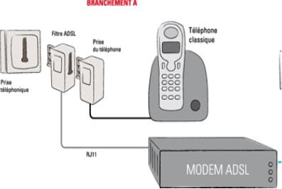

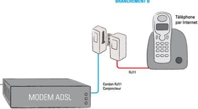

Si vous êtes en possession d'une box LIVE BOX PLAY celle-ci intègre une base DECT à la norme CAT-IQ.
Les postes DECT ALCATEL n'intègrent pas la norme CAT-IQ (cette mention doit figurer sur les packagings),
Les branchements doivent se faire selon les schéma A/ ou B/ ci-dessous
Si vous réduisez le nombre de sonneries de l'appareil avant le déclenchement du répondeur, cela doit fonctionner.
Dans le cas où vous n'êtes pas dégroupé, vous continuez à utiliser le service de téléphonie classique (analogique) de votre opérateur. Appliquez le mode de branchement A et pensez à utiliser impérativement un filtre ADSL.CF schéma ci-joint:
Dans le cas où vous êtes dégroupé, vous pouvez utiliser le service Voix sur IP du fournisseur de votre box ADSL. Pour cela, appliquez le mode de branchement B. Il vous suffit de connecter votre téléphone sur la sortie de la box en utilisant un cordon RJ11/RJ11 ou un cordon adaptateur RJ11 / conjoncteur. Si vous préférez utiliser le service analogique de votre opérateur, appliquez le mode de branchement A.CF schéma ci-joint:

je ne peux pas non plus réduire le nombre de sonneries de déclenchement sur mon téléphone car je n'ai pas accès au reglage du répondeur
