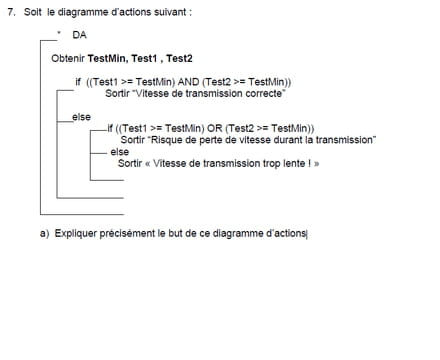

pour le code suivant:
Il est mentionné que si Test1 est plus petit que TestMin OU que Test2 est plus petit que TestMin, il faut indiquer "Risque de perte durant la transmission" sauf que je ne vois pas comment on pourrait obtenir "Vitesse de transmission trop lente" sauf si les deux Test sont inférieurs à TestMin, ce qui est impossible vu que l'on utilise un "else", est-ce que cet exercice ( pour le dernier "else") est faisable ou est-ce tout simplement erroné?
Merci d'avance!

Bonjour, vu ton énoncé il suffirait d'inverser et d'abord voir si test1 ou test2 sont inférieurs, et après dans un else indiquer les bonnes valeurs
Edit : non, ce n'est pas correct, peux-tu dire exactement l'énoncé tel que demandé? -
Dans ton code la deuxième condition est(Test1 <= Testmin) || (Test2 <=Testmin)
mais dans ton diagramme c'est(Test1 >= Testmin) || (Test2 >=Testmin)
Effectivement dans ton code le troisième else ne sert à rien, mais dans le diagramme il existe. En gros les trois conditions servent à compter le nombre de Test1 et Test2 supérieur à TestMin, ce qui peut n'avoir que trois valeurs 2 (=1+1), 1 (=1+0 ou 0+1) et 0 (=0+0) correspondant à tes trois cas.
