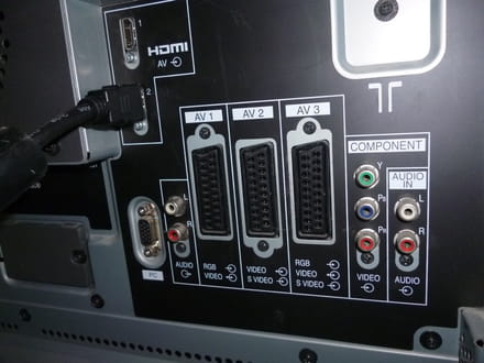

Reçu en cadeau une barre de son (LG "optical")
Manque de pot ma TV PANASONIC 2007 Viera n'a pas de sortie optique (elle a 2 HDMI, 1 sortie audio RCA ...)

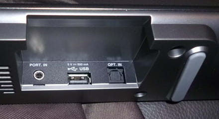

La BARRE DE SON elle est equipée d un port optique
Comment puis je les connecter
Voir ci apres les photos ENTREE Barre de son et SORTIE TV
  1. Salut Ctaupiac, tu peux peut-être utiliser l'entrée PORT.IN si on peut savoir a quoi elle sert... (je pencherais pour une entrée analogique en jack stéréo 3.5 que tu pourrais connecter aux audio out de la tv...avec un simple cordon RCA/JACK )
    Tu peux donner les références de la barre de son ?
    1. D abord Merci pour la reponse et l espoir qu elle suscite
      BARRE DE SON : "LG 2.1 channel Wireless sound bar - 320w - ref NB 3540"
      Dans les specifications je note:
      entrées sorties : PORT IN : 0.5Vms (prise stereo 3.5mm)
      frequences d echantillonnage audio d'entrées numériques disponibles en Khz :32; 44.1; 48; 96

    2. @ctaupiacC'est bien ce que je pensais, pour info : http://www.boulanger.fr/enc_amplifiee_lg_nb3540/p_16343_696814.htm#tab-characteristic
      tu peux connecter la sortie de ta tv en rca (AUDIO OUT) sur l'entrée PORT.IN avec un cordon rca mâle/jack 3.5 : https://www.ldlc.com/fiche/PB00002425.html
    3. @SurfAdComca marche super
    4. @ctaupiacDe rien, bon film... !
