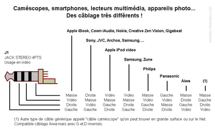

J'ai récemment fait l'acquisition d'un jack 3.5 dans le but de réparer un faux contact dans celui de mon casque. Toutefois, ce Jack s'est avéré être un 4 contacts (gauche, droite, terre, fonctions) alors que mon casque n'a que 3 câbles (gauche, droite, terre). J'aurais souhaité savoir s'il me suffisait bien d'ignorer le contact "fonctions"pour que tout fonctionne normalement, ainsi que à quel câble chaque contact correspond (voir photo), n'étant familiarisée qu'avec les 3 contacts.

je viens de comparer un jack casque avec un jack de kit pieton. Le jack casque a juste une base plus longue, regroupant les deux premiers segments (en partant de la base).
Si on par du principe que tout les jack 4 segments sont identique, soude les deux premier segments ensemble pour la masse.
