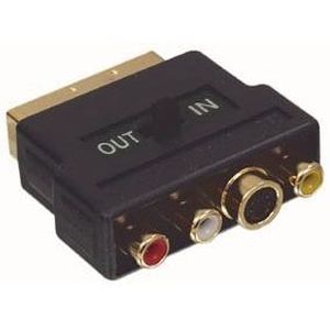

En fait le son sort dans le casque ainsi qu'aux enceintes quand je regarde la télé sur "Antenne".
Cependant dés que je switch sur un HDMI, ça ne fonctionne plus dans le casque.
Mon casque Senheiser RS 180 est branché via un jack male des 2 cotés, mais j'ai également un adaptateur jack femelle/RCA pour brancher autrement si nécessaire. Sur mon ancien téléviseur, il était branché via le RCA.
Est-il possible que le péritel sur Out prenne la totalité de mes périphériques en charge ? Est-il vraiment différent de mon adaptateur péritel/jack femelle ?
