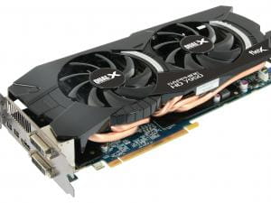

J'ai un problème avec une carte graphique que je voulais tester. Il s'agit d'une Saphire 6970 comme celle là
Quand j'allume mon PC les ventilateurs de la CG, de la tour et du processeur tournent. TOUT s'allume normalement (sauf que j'ai pas de bip au démarrage et j'en est jamais eu même avec d'autres CG). Sauf qu'à l'écran j'ai rien. Le moniteur affiche "entrés VGA actif" avec la résolution de l'écran et après j'ai le méssage "pas de signal d'entrée" et l'écran est noir. J'ai essayé avec la sortie HDMI sur ma télé, même chose (la télé prend bien en compte qu'il y à un HDMI branché).
La carte Graphique à une sortie DVI et mon écran (un HPW 2216) une entrée VGA. j'ai donc un adaptateur DVI - VGA pour relier les 2.
Sur mon PC j'ai fait tourner une Sapphire HD 6870 et 6770 ainsi qu'une HIS iceQx 6790 sans problèmes.

essaye la HD6970 sur un autre pc, si c'est le même problème, alors c'est que la carte est défaillante. achètes-en une autre.
J'ai essayé sur deux autres PC même résultat. Pour changer de carte j'aimerais trouver une CG dans les 150 € mais je ne sais pas laquelle choisir.
