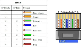

        C'est pas bon . Il y a un dépairage .
        Il faut faire ca :
        Le plus important : la paire 2 , en 3 et 6.
        Aux 2 extremités.

          A ou B ?
          T568A ou T568B ?
          peu importe , du moment que c'est pareil aux 2 extremités .
          En général , on utilise souvent T568B ....

        5. je te remercie du font du coeur ça fait plus deux deux mois que j'ai pas trouve la solution
          maintenant ça marche a merveille j'ai utilise l'ordre de couleur que tu ma donné
