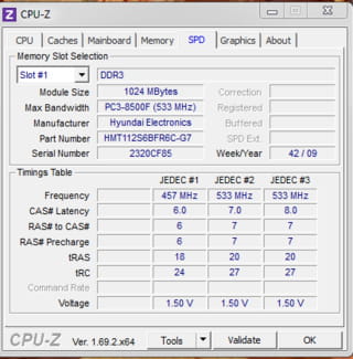

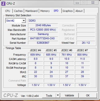

      1. ici lili en rouge ,tu laisse la flèche dessu ;-)
        http://img15.hostingpics.net/pics/542522cpuz2.png
    3. Contributeur sécurité
      Bah qu'un seul slot ^^
      1. et ici http://img15.hostingpics.net/pics/119333cpuz3.png ya parqué quoi en entouré en noir , ( désolé..lol j'avais la tremblote ..)
    4. Contributeur sécurité
      Voici
      1. alors ta une barrette de 2 GIGA et une de 1GIGA , dans le dérouleur tu clic sur le slot 1 et le 4 pour voir
      2. dans la rubrique spd bien sur hein..

      3. ok donc tu peu retiré la 1 giga pour de la 2048 , comme je c'est pas combien prend ton pc , mais 4 c'est sur ;-) contrairement a celui de ma fille moi j'ai une barrette soudé a la carte mère , j'ai 8 2 x 4 mais une est soudé de 4 GIGA d'origine , du coup dans le spd on voit qu'une barrette ;-) slot 1 les autre sont éteint , de 2 a 4
        http://img15.hostingpics.net/pics/306256cpuz4.png
      4. faudra viré la barrette de 1 giga , déja parce que elle n'ai pas de mème fréquence que la samsung ;-) la samsung c'est de la 12800 ( 1600mhz / 800mhz ) et l'autre de la 8500 / 533 mhz et pas les mème timing temp de réponse ...
