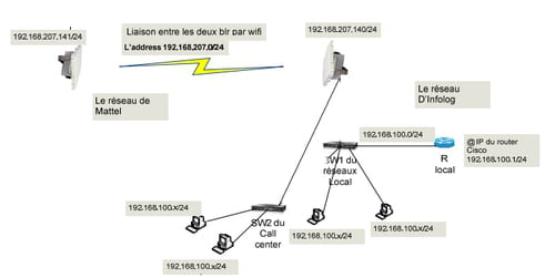

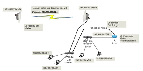

et si je comprends bien ceci est le schéma de ce que tu veux obtenir:

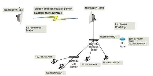

mais ton réseau actuel, c'est plutôt ceci:

brupala Messages postés 115236 Date d'inscription   Statut Membre Dernière intervention   14 248
Tout dépend de ton routeur cisco, de ses capacités, c'est quel modèle ?
ah oui, pardon un 2900, qu'est ce qu'il a comme interfaces ?
en fait il faudrait arriver à cela:

Tout à fait,
Si sw1 gère les vlan, oui tu peux revenir à ton schéma et faire 2 vlans dans sw1 et 2 sous interfaces une dans chaque réseau ip sur le routeur.
pas de problème ca reviendra au 3ème schéma, avec les connexions physiques du premier.

Oui,
si le SW1 ne gère pas les vlans, tu dois rajouter une EHWIC ethernet dans le routeur, par exemple celle ci ou celle ci

Le port qui vient du BLR, tu le laissses connecté au switch 2, mais tu relies un port du switch2 au routeur.
