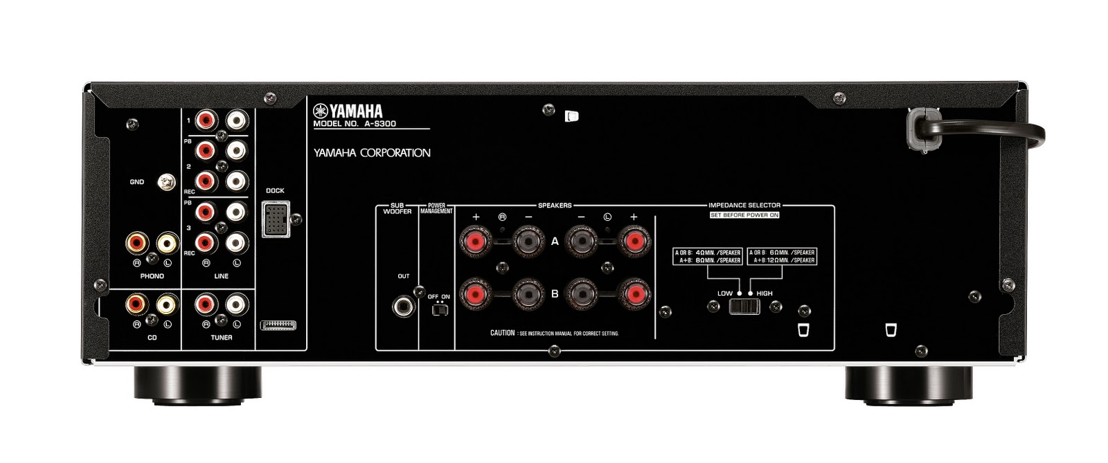

    Bonjour, oui bien sûr que c'est possible, voici d'ailleurs la face arrière de cet ampli :
    --> http://www.homecinema-hifi.com/wp-content/gallery/img/yamaha-as300.jpg
    Et tu as la possibilité de ne faire fonctionner que les enceinte A ou les enceintes B, ou les 4, c'est un peu limite niveau connectiques, mais c'est un bon produit.
    1. D'accord merci mais après en entre audio je peut brancher quoi? j'ai un câble rca avec un adaptateur rca/jack 3.5 possible de brancher mon Ipod ?.
    2. Oui tu pourras y brancher ton iPod sur les entrées CD, Tuner ou Line 1
      Line 2 et 3 sont plutot reservés pour des platine K7 ou DAT et phono pour platines vyniles
    3. Contributeur
      Juste au passage, je te signale que les entrées LINE 1, 2, 3 et CD, supportent toutes les 4 le même signal d'entrée, tu peux très bien mettre 4 lecteurs CD sur cet ampli en utilisant ces 4 entrées, il en va de même pour 4 DECK K7, par conséquent, l'Ipod peut être branché sur une de ces 4 entrées sans problème.
  3. Contributeur
    Bien sûr, soit sur les RCA CD, ou LINE IN 1 ou encore LINE IN 2.
    Mais tout ça est indiqué dans mode d'emploi, tu seras beaucoup renseigné.
