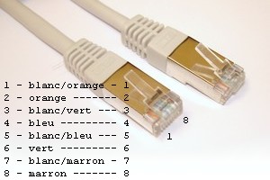

je voudrais avoir un schéma si possible pour réalise un câblage réseau. le schéma initial que j'ai utilisé se présente comme suit: blanc orange, blanc bleu; orange; vert; blanc vert;blanc marron. mais sa ne marche si vous pouvez m'aider. merci d'avance.

    les couleurs sont une norme pour se repérer, mais comme ce sont des câbles droits, la couleur n'a pas d'importance du moment que tu as le même montage des deux côté du câble. Bien que les modems corrigent les erreurs dus aux câblage.

      1. salut,
        les couleurs, droit c'est une chose,
        mais il ya les paires aussi.
        on peut varier sur leur position si on veut vraiment se compliquer la vie, mais il faut respecter l' appairage des fils:
        une en 1-2
        une en 3-6
        une en 4-5
        une en 7-8
        si on veut se limiter à de l'ethernet 10/100, on peut s'arrêter aux deux premières, mais ce serai dommage ne ne pas tout faire en entier.

          mais lorsqu'on met le connecteur en position le (1) il est a droite ou à gauche?
          1. Si on met les contacts de la prise mâle en haut, le 1 est à gauche.
            PS,
            les prise femelles sont pratiquement toujours montées contacts en haut , logement ergot en bas.
            Ce qui fait que le 1 est à main gauche.
